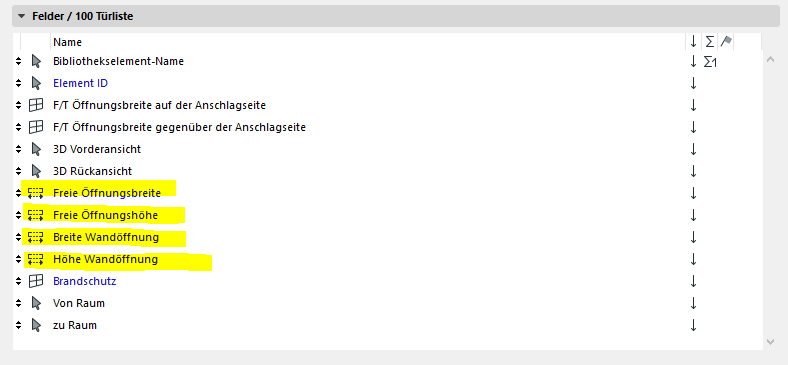

Ich möchte in der Türliste die Durchgangslichte und Wandöffnung auflisten (Höhe und Breite separat).
In der Standard Auswertung dazu existieren die passenden Eigenschaften:
Diese Eigenschaften finde ich aber nicht, wenn ich eine Eigene Auswertung anlege...

das ist was versteckt.
Unten bei Felder hinzufügen klickst du auf das kleine Dreieck daneben → Bibliothekselementparameter
dort kannst du bei Verzeichnisansicht auf
"Bibliotheken 22" → "Objektbibliotheken 22.lcf" → "Objektbibliotheken 22" → "3. Türen 22" → dort eine Tür auswählen (da die Variable bei allen ArchiCAD Türen gleich heißen sollte, ist es egal welche davon ausgewählt wird) bspw unter Innentüren die Blockrahmentür 1-Fl 22.gsm anklicken
Dann hast du im unteren Fenster die verfügbaren Parameter. Entsprechende Parameter werden mit Doppelklick zu den Ausgewählten Parameter hinzugefügt, die dann mittels OK in die Liste aufgenommen werden

Aber dran denken, dass das geometrische Lichte der Zarge ist und nicht die bauordnungsrechtlich oder für DIN 18040 relevante. 😉
achtbru
Danke. In Österreich ist die freie Durchgangslichte (eben genau dieses Maß) das baurechtlich relevante Maß 😉
