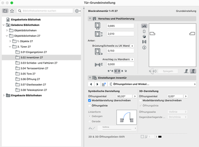

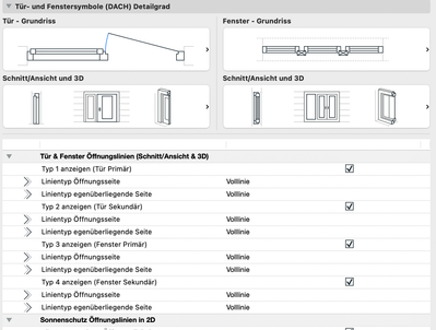

Fix-Einstellungen für die Darstellung an sich gibt es ja jetzt. 😀 Vielleicht dachte "jeder hier", dass da auch die Sichtbarkeit der Öffnungslinie dazu gehört.
Fehlt die Möglichkeit jetzt aber doch, deswegen, weil das vielleicht nicht explizit erwähnt wurde, in der Diskussion?
Ohne diese Möglichkeit der individuellen Steuerung, kommt die Verwendung der Öffnungselemente aus der G-Bibliothek für viele weiter nicht in Frage.
(Wobei ich jetzt feststelle, dass es – entgegen anderer Aussagen – offenbar doch möglich ist, "alte" und "neue" Elemente nebeneinander zu nutzen…
(zugeklappt die G-Bib, geöffnet eine Tür aus 27…)
Vielleicht ist es nicht so eine Riesensache die neuen Elemente mit dieser Basis-Möglichkeit nachzurüsten… bis zum nächsten update ?
… und dann noch, in diesem Zusammenhang...  ich finde das in den MOD sehr unübersichtlich.
Könnte es nicht für Tür und Fenster jeweils ein separates Panel geben?
(… und dann könnte beim update ja auch noch das jeweils fehlende 'g' mitgeliefert werden – oder? 😉
(… und die Reihenfolge der Gruppen… das, was man am häufigsten braucht, am besten zuoberst...)

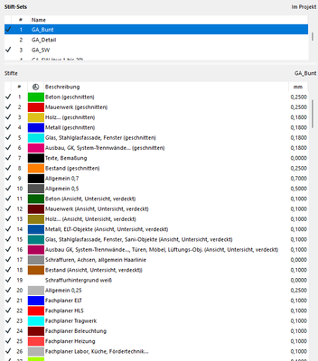

Für's Kerngeschäft geb' ich Dir Recht, aber die Anpassung der bisher hard-codierten Defaults auf den Bürostandard macht man ja nicht alle Tage.
Eigentlich ist diese Möglichkeit einer meiner innigsten Wünsche seit Äonen, weil unsere "Baustoff-basierten" Stiftfarben noch aus der Vorgänger-Software kommen. Aber die sonstigen 'Shortcomings' der LibPacks (und [hoffentlich] wohlmeinende Ratschläge von anderswo) lassen mich bei den Monolithen verharren.
Ein GEILES System - selber schuld, wer in schwarz-weiß arbeitet...

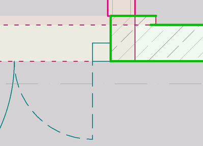

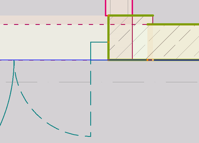

Uns geht es da nicht um "schön bunt", sondern um die Erkennbarkeit der Elemente, wenn "alles an" ist, also alle Elemente des Gebäudemodells (die meisten Decken-Elemente sind im Ausgabegrundriss ausgelayert). Da sieht man sofort, wenn eins aus der Reihe tanzt.
Hier, für Euch mal in echter Linienstärke (modellieren kann man so ja nicht):
Wieso ist die grüne Kontur (Beton Schnitt) nicht geschlossen?
Weil die rechte Wand zu lang ist.
Alle Flächen-Elemente sind per GÜ farbig transparent, und Rohboden, Bodenaufbau, Raum und AHD addieren sich zu dieser gräulichen Farbmatsche.
Im Türdurchgang liegen nur noch Rohboden und Bodenaufbau, gestrichelt kommt die AHD dazu und ein bisschen weiter oben als hellblaue Schicht der konturlinienlose Raum.

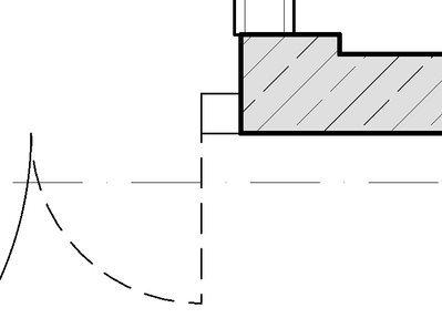

So ("Papierausgabe") kann man nicht arbeiten:
