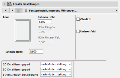

Beantwortet keine deiner Fagen... aber so grundsätzlich...
...weiß nicht, ob du es vielleicht schon mitbekommen, oder selbst festgestellt hast:
Bei der neuen Multi-Bibliothek fehlen für Öffnungselemente die fixen Darstellungsoptionen... diese hier:
... deswegen mag "niemand" die Bibliothek verwenden... auch wenn sie an anderer Stelle Vorteile bieten mag.
Frank Beister
Ja, das hatte ich zwar gesehen, aber die fundamentale Tragweite hat bei mir nicht geschaltet. Ich gehe aber von einer kommenden Korrektur aus.

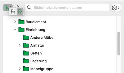

5. Das gibt es schon seit Ewigkeiten. Kannst ja mal spaßeshalber "auf den grünen Stuhl" umstellen:
Kenne niemanden, der diese Ansicht ernsthaft nutzt.... Die Vorklassifizierung bewirkt aber noch etwas: Ein Objekt, dass du platzierst, bekommt dann automatisch eine Klassifizierung zugewiesen, ohne, dass man das noch händisch umstellen muss. Probier mal "Feuerlöscher 3D", der bekommt dann "Feuerlöscheinrichtung" (nur in der AC-Standardklassifizierung).
