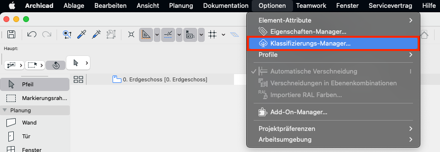

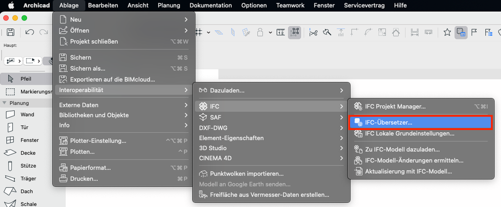

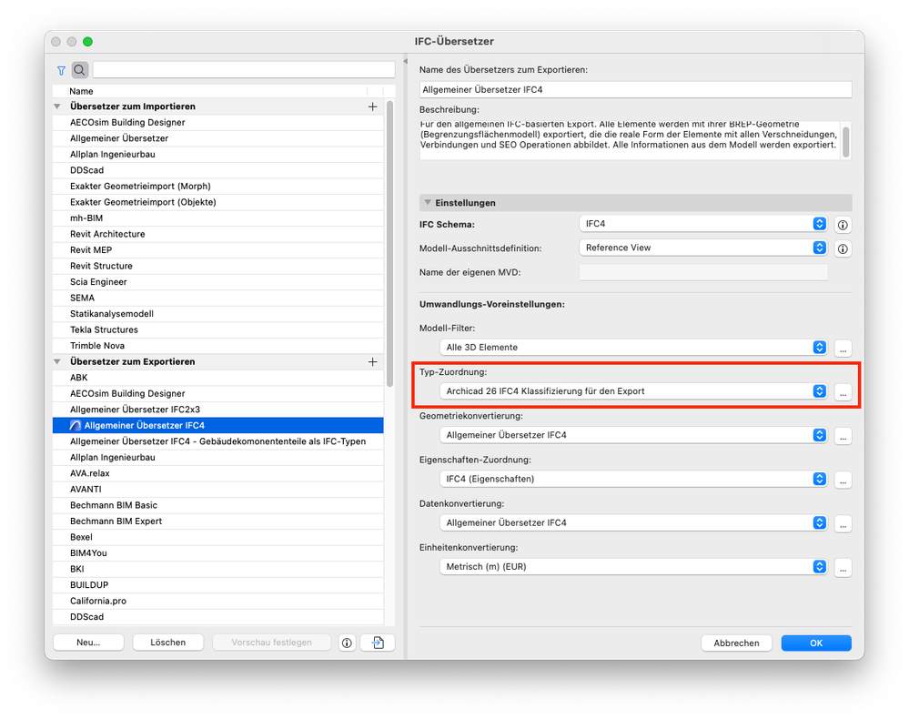

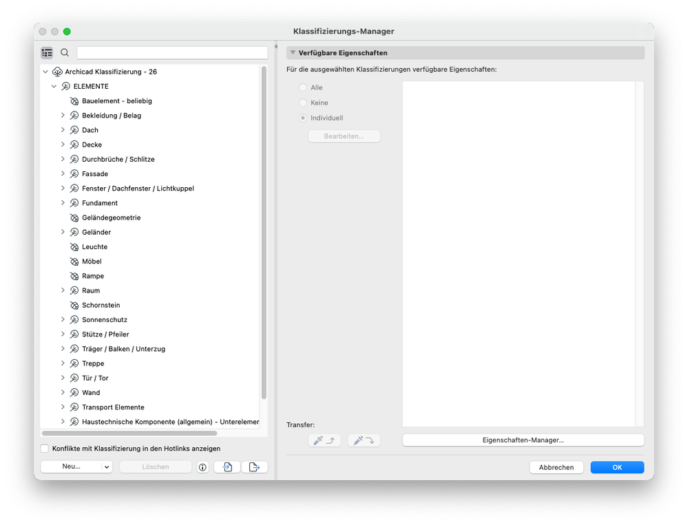

Auf der linken Seite befindet sich das Klassifizierungssystem. Sie können jedoch jederzeit eine neue Klassifizierung für Ihr Projekt anlegen.
Auf der rechten Seite sehen Sie die Verbindung zwischen den Klassifizierungen und den Eigenschaften. Hier kann festgelegt werden welche Eigenschaften für welche Klassifizierungen zur Verfügung stehen soll.
Sie können hier z.B. einer Wand zuweisen, welche Eigenschaften für als Wand klassifiziete Elemente zur Auswahl stehen sollen.
Neben Archicad-Bauteilen können auch Baustoffe klassifiziert werden. Hierfür sieht das Standard-Klassifizierungssystem aus den mitgelieferten Archicad-Vorlagen bereits eigene Klassifizierungen vor.
Ein Baustoff kann im Menü Baustoffe um oder neu klassifiziert werden.

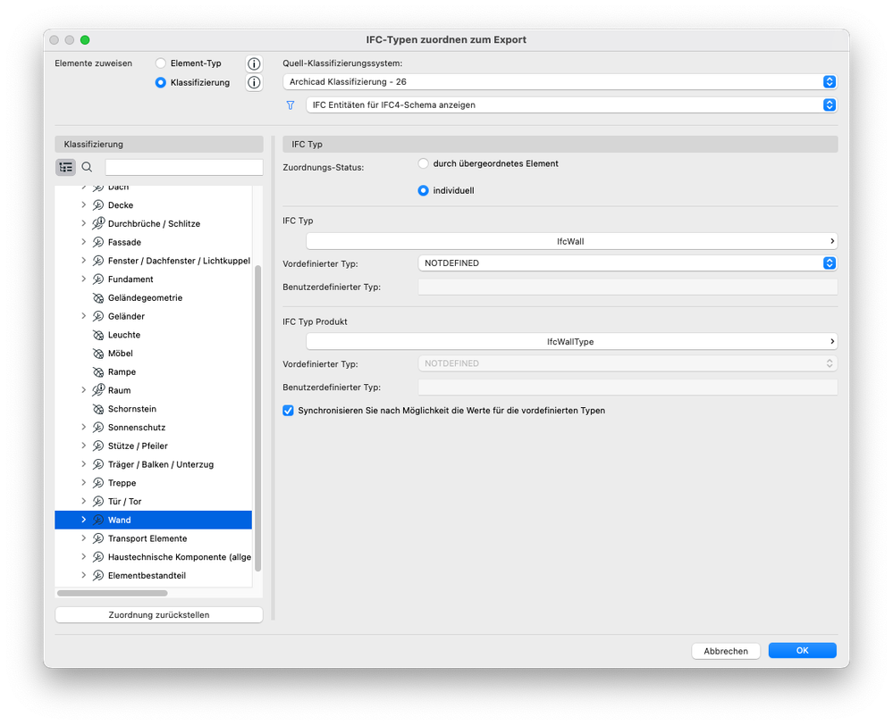

In den IFC-Übersetzern stellen Sie die Typ-Zuordnung für den IFC-Export ein. Nach diesen Einstellungen werden beim IFC-Export die Archicad-Klassifizierungen zu IFC-Typen umgewandelt.
Um Einstellungen vorzunehmen oder zu verändern klicken Sie auf IFC-Typen zuordnen zum Export..., um die Elemente für den IFC-Export zu verknüpfen.
Am Beispiel der Wand sehen wir, dass hier die Zuordnung auf den IFC-Typ IfcWall erfolgt. Somit wird beim Export ein als Wand klassifiziertes Bauteil auch als IfcWall ausgegeben.
Die Zuordnung ist in den IFC-Übersetzern passend eingestellt. Sofern Sie keine eigene Klassifizierung benutzen, müssen Sie die Zuordnung nicht einstellen.

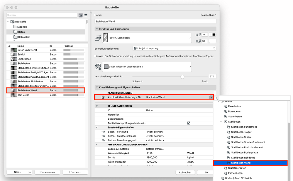

Ab Archicad 26 gibt es die Möglichkeit beim IFC-Export Baustoffe als IFC-Elementtypen zu exportieren. Hierfür muss beachtet werden, dass pro zu exportierendem Bauteiltyp ein gesonderter Baustoff (z.B. Stahlbeton Wand) und eine gesonderte Baustoff-Klassifizierung (z.B. Stahlbeton Wand) angelegt werden müssen.
Diese Baustoffe müssen anschließend in allen entsprechenden mehrschichtigen Bauteilen oder Profilen verwendet werden!

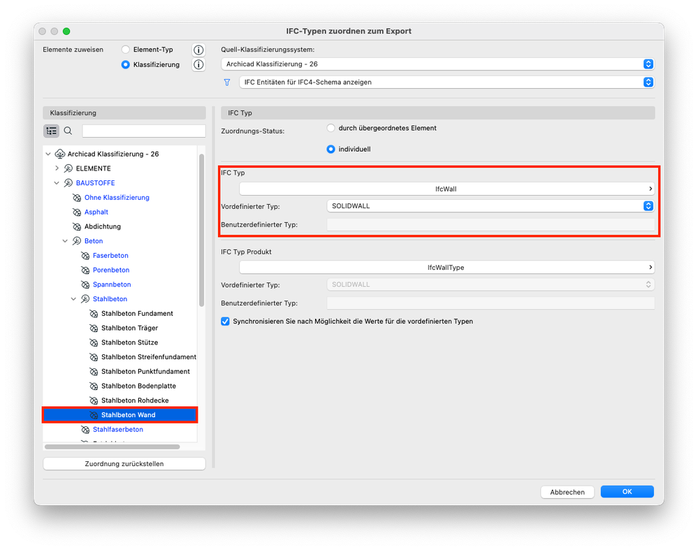

Diese Baustoffe müssen nun auch richtig zugeordnet werden. Dies erfolgt wieder über IFC-Typen zuordnen zum Export in den IFC-Übersetzern.
    • Zuerst wird anstelle einer Element-Klassifizierung die Baustoff-Klassifizierung ausgewählt. Im Beispiel ist dies die Klassifizierung Stahlbeton Wand.
    • Anschließend wird dieser Klassifizierung der gewünschte IFC Typ zugeordnet. Als Beispiel wird der Archicad-Klassifizierung Stahlbeton Wand der IFC Typ IfcWall zugewiesen und der vordefinierte Typ auf SOLIDWALL eingestellt.
Nun werden alle Schichten mehrschichtiger Bauteile oder Profile, welche den Baustoff Stahlbeton Wand verwenden beim IFC-Export als IfcWall SOLIDWALL exportiert.

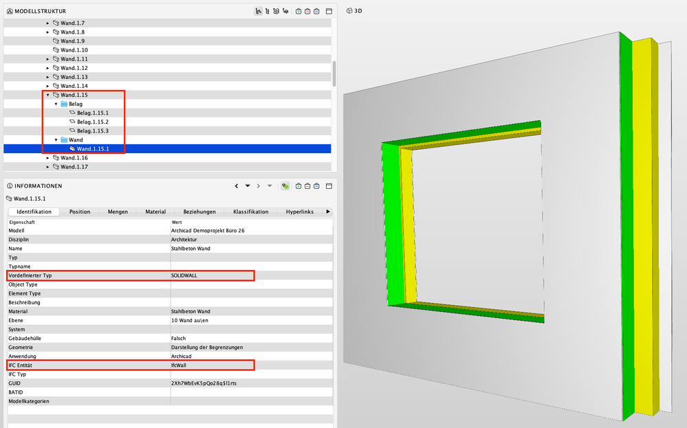

In der exportierten IFC-Datei des Beispiels ist nun erkennbar, dass die gesamte Wand als IFC-Wall gemäß der normalen Klassifizierung exportiert wurde, die einzelnen Schichten jedoch in Beläge und Wand aufgeteilt wurden. Die Schicht der Wand, welche den Baustoff Stahlbeton Wand verwendet, wurde ordnungsgemäß als IfcEntiät IfcWall mit dem Vordefinierten Typ SOLIDWALL exportiert.
