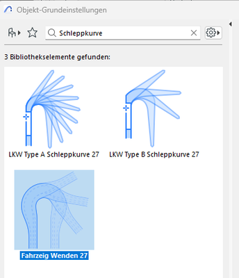

Hallo zusammen,
ich sitze gerade am Thema Schleppkurven und hab mir mal alle Gesetze, Richtlinien, DIN, usw. angeschaut. Für mich als Architektin wäre ja die RBSV-Richtlinie ausreichend und diese ist ja auch in Archicad berücksichtigt. Aber es fehlt ein LKW mit Anhänger (ca. 18,50m Länge). Weiß hier jemand wo ich diese finden könnte und ob die RBSV-Richtlinie diese überhaupt enthält? Warum fehlt ausgerechnet diese Schleppkurve in Archicad?

Hallo
Kann jemand mir sagen, wo man diese Bibliotheken wie auf dem Bild finden kann, insbesondere für Sattelschlepper und Linienbusse?
Besten Dank
Hmooslechner
Hast Du schon mal versucht, im normalen Bibliotheks-Dialog in die Suchmaske oben "Schleppkurve" zu schreiben?
stefano-de-maria
Ja, aber ich bekomme nur diese drei.

Hallo Stefano,
wir haben die ganz normale deutsche AC27 bzw. AC28-Bibliothek.
Hier findest du es eigentlich unter 1.Objekte / 1.04 Aussenbereich und Staffage 27 /  Fahrzeuge und Verkehr 27 / Schleppkurven 27.
Ist deine Bibliothek evtl. eine schweizer Version?
Dort gibt es meines Wissens nach eben diese zwei Typen von LKW-Schleppkurven.
Dort gelten auch andere Richtlinien hierfür.
stefano-de-maria
Hi Nina
Ja wir haben die scheizer Versionen ... ! 😜

Schau mal hier:
https://bimcomponents.com/Search/curves
Allerdings wäre ich schon sehr vorsichtig mit solchen Kurven. Im öffentlichen Bereich gibt es die VSS-Normen, im privaten Bereich sollten die Kurven auf die Bedürfnisse des Kunden abgestimmt sein. Je nach Fahrzeugpark können sich die Kurven stark unterscheiden und IDC bzw. Graphisoft übernimmt wohl eher keine Haftung, falls es dann doch nicht reicht...
