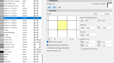

Hallo zusammen,
gibt es die Möglichkeit ein Schraffurmuster zu erstellen welches eine 600x300 formatige Fliese mit einer Fuge von 5mm darstellt.
Ich habe schon versucht das Muster von Schraffur "Fliese" zu verändern, komme aber nicht zum Ziel.
2 AKZEPTIERTE LÖSUNGEN
Akzeptierte Lösungen
poeik
Champion
Die Schraffur "Fliesen" ist wahrscheinlich eine Symbolschraffur. Da kannst du das bestehende Muster kopieren 

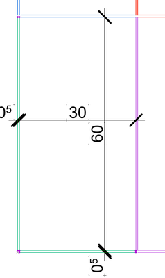

Dann wechselst du in den Grundriss und fügst es dort an der Originalposition (Projektnullpunkt) ein.
Nun kannst du die Linien nach deinen Wünschen ändern, so dass sie nach oben, unten links und rechts aneinandergereiht jeweils dein gewünschtes Muster ergeben.
Dann kopierst du sie aus dem Grundriss, erstellst eine neue Symbolschraffur und fügst die Linien dort ein. Die Grösse sollte sich automatisch an dein Muster anpassen (60.5cm x30.5 cm).
Gruss, poeik

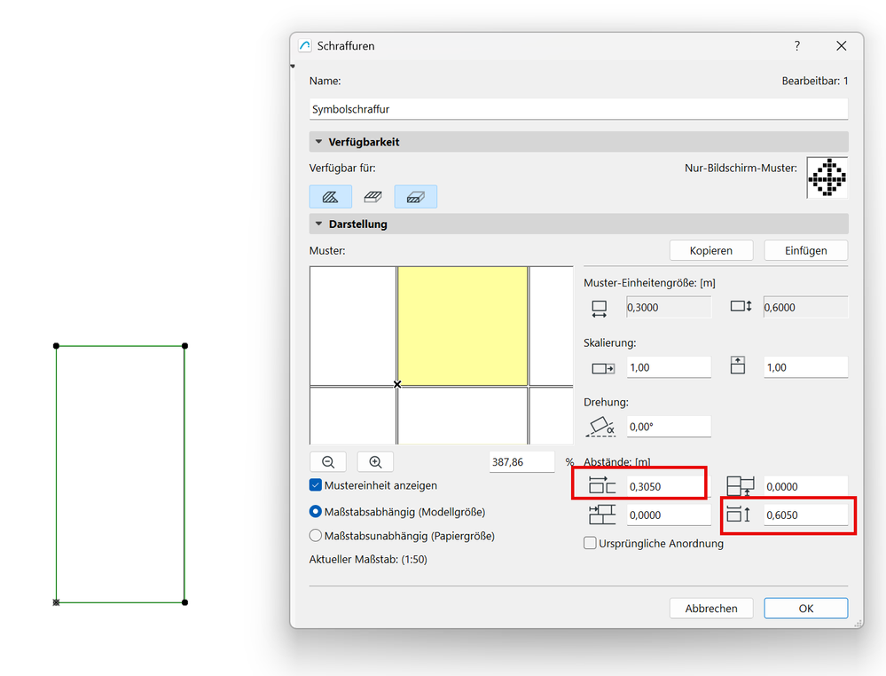

Es geht sogar noch einfacher. Du benötigts nur das Rechteck und kannst den "Fugenabstand" dann bei den Abständen eingeben:
