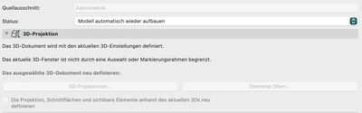

Moin, in letzter Zeit verschwinden immer wieder meine 3D-Dokumente und Schnitte, also das Dokument ist noch da, aber plötzlich komplett leer, neu aufbauen hilft auch nicht, Bildschirmausschnitt optimieren auch nicht, im normalen 3D Fenster ist alles da...
Kann mir jemand sagen, wie ich vermeide alle Sichten neu anlegen zu müssen?

Hast du die Ebeneneinstellungen, Umbaufilter, Variantenkombinationen... durchgesehen, ist hier alles sichtbar?

Ja sicher, beim ersten mal habe ich es auch leider lange nicht bemerkt, dieses mal habe ich nichts gemacht außer eine Schatteneinstellung zu verändern, danach waren alle 3D Dokumente, Schnitte, Ansichten unwiederbringlich leer...
Sicherheitshalber auch die Frage, liegt das Projekt weit entfernt vom Projektursprung?
Welche AC-Version?
Sind die Ausschnitte wirklich leer, oder wird nur nichts dargestellt? Werden mit Pfeilwerkzeug, CTRL+A Fangpunkte angezeigt oder in der Info-Palette eine Anzahl aktivierte Elemente angegeben?
Gibt es Fehelermeldungen im Aktions-Center / Report?

Ersteres ist nicht der Fall.
Die Ausschnitte sind wirklich leer...
Archicad 27, keine Fehlermeldung oder ähnliches

Also ich mache es im Workflow immer so:
  • Ausschnitt des 3D speichern (wieso? Weil ich die Kamera haben will und die ist da mit drin; klar, man kann auch Kameras anlegen, aber ich bin kein Fan davon, auch wenn es so sicherlich "cleaner" ist)
  • vom Ausschnitt aus das 3D Dokument erstellen
  • vom 3D Dokument einen Ausschnitt erstellen
  • (opt: den Ausschnitt platzieren)
Dann bitte noch mal schauen, was hier abgeht.
Eventuell über den Ausschnitt vom 3D hier erneut das 3D Dokument re-generieren. Dadurch, dass man sich den zunächst 3D-Ausschnitt erstellt hat, gehts auch etwas schneller (ein weiterer Grund für mich).
Wenn wieder was kaputt gehen sollte:
Öffnen und Reparieren.
Wenn auch das nicht hilft: –> Support!
