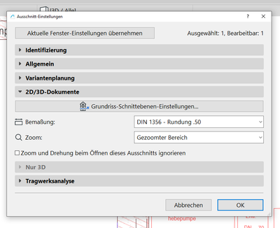

Ausschnitt verschiebt sich am Layout nach Neudefinieren
hau_rob

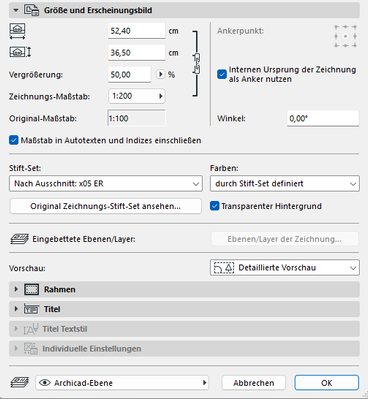

Hallo. Bei mir verschiebt sich jedes Mal der Ausschnitt auf dem Layout nachdem ich den Ausschnitt Neudefiniert habe (z.B eine Ebene ein- oder ausgeblendet habe) Ich habe schon versucht das Häkchen beim Internen Ursprung zu entfernen und wieder zu setzen, den Ankerpunkt zu verwenden, es hilft alles nichts. Das ist auch nur bei den Grundrissen - Ansichten und Schnitte funktionieren.
Grundsätzlich nicht das riesen Problem, dann schieb ich es halt manuell am Layout wieder zurecht. Allerdings habe ich mittlerweile 10 Layouts wo dieser Ausschnitt drauf ist und dann muss ich bei jedem Einzelnen das wieder zurechtschieben. Vielleicht hat jemand eine Idee.

In der „Ausschnitt-Einstellung“ muss der Haken bei „Zoom und Drehung beim Öffnen dieses Ausschnitts ignorieren“ entfernt werden!

Vielen Dank, hat funktioniert 👍
Keine Ahnung ob des die Grundeinstellungen von Archicad sind oder ob ich das irgendwo so übernommen hab. Danke jedenfalls!
Die Grundeinstellung von Archicad ist mit Haken versehen.
