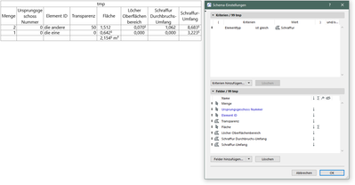

Hallo,
ich bearbeite gerade ein Projekt, bei dem wir ausschließlich die Leistungsphase 5 bearbeiten. Beim routinemäßigen gegenprüfen der Flächenangaben in den Grundrissen ist mir aufgefallen, dass diese nicht mit den tatsächlichen Flächen übereinstimmen. Daher habe ich die Bodenflächen nach Material und Wohneinheiten getrennt als Schraffuren abgegriffen.
Der naheliegende Weg wäre die Nutzung der Altsystem-Liste zu Schraffuren und das ganze dann händisch oder per Excel zu summieren. Ich würde mir diesen Schritt allerdings gerne erleichtern indem ich eine interaktive Auswertung nutze. Ich habe bereits ein Schema begonnen, ohne allerdings ein Ergebnis zu erhalten.
Als Kriterien habe ich 1. Alle Elemente, 2. Schraffurtyp und 3. Schraffur gewählt. Als Felder 1. Ursprüngsgeschoss Name, 2. Element-ID und 3. Fläche gewählt. Die Liste bleibt nach dem auswerten leer.
Ich habe im Forum bereits gelesen, dass es bisher wohl ein Prblem bei der Auswertung von Schraffuren mit interaktiven Auswertungen gab. Habe ich bei meinem Ansinnen eine Chance auf Umsetzung oder bleibt mir nur der Weg über das Altsystem?

Du hast das Screenshot links abgeschnitten, deswegen sehe ich das nicht.
Bist du bei deiner interaktiven Auswertung evtl. nicht unter der Kategorie Elemente sondern unter Komponenten / Oberflächen?
Schraffuren als Elementtyp tauchen nur unter Elemente auf.

Bei mir funktioniert das vorbildlich. Schalte Dein Kriterium "Elementtyp: Alle Elemente" mal um auf "... Schraffur".

@Stefan L_: Ich bin mir nicht sicher, was ich falsch mache, aber mir werden bei der Auswahl keine Schraffuren in der Auswahl angezeigt.ArchiCAD27_Screenshot_SchemaEinstellung_20240222.jpg

Vielen Dank. Das war der entscheidende Tipp.
