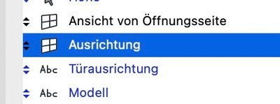

Hallo zusammen,
Ich bearbeite eine Auswertungstabelle der Türen. Normalerweise wird die Ausrichtung doch automatisch übernommen und übertragen?
Warum erscheint bei paar Türen die Ausrichtung nicht (L, R) ?

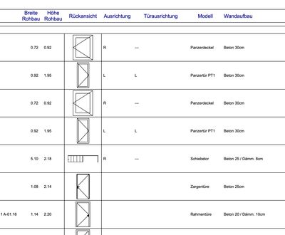

Guten Morgen,
Habe diese Option hinzugefügt, bewirkt aber nichts, bei paar Türen gehts, bei anderen bleibt die Ausrichtung weiterhin fern.
Das Lustige ist, bei einem andern ähnlichen Projekt habe ich die genau gleichen Schemaeinstellungen und die genau gleichen Türen..... Beim anderen Projekt sehe ich bei allen Türen die Öffnungsrichtung.

Es betrifft:
-Blockfutter 26
-Zargentür 1-Fl 26
Bei den Blockfuttertüren sind die Parameter 1:1 gleich, Einstellungen auch, genau gleich.
Trotzdem werden diese unterschiedlich in der Ausrichtung weiterhin aufgelistet.

Hallo zusammen, also gem. IDC (CHE Support) lag es doch tatsächlich an der Türeinstellung unter der Beschreibung (Eigene, autom.)
Weiss nicht warum dies so eingestellt wurde... habe das Projekt leider nicht aufgerissen gehabt.....
