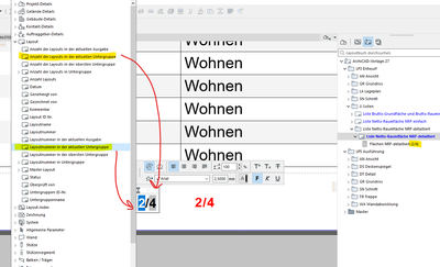

Hallo Forum,
meine Frage bezieht sich auf Autotext oder eine Eigenschaft, durch die ich die Seitennummern von den Listen anzeigen kann.
Ich habe nichts unter Ausschnitt-Titel, Autotext oder Eigenschaften gefunden, wo ich die Seitennummer und die aktuelle Seite anzeigen kann.
Zum Beispiel: Seite 1/2. Wie kann ich die Nummern "1" und "2" automatisch generieren?
Ich bereite eine Vorlage für ein komplexes Projekt vor und möchte alles automatisch und nicht manuell eingeben.
Vielen Dank im Voraus!

snow
So richtig gut funktsjoniert das alles nicht.
Ich hab' mehrseitige Layouts zum Schluss vor allem deswegen aufgegeben, weil sich die Umbrüche nicht steuern lassen... bei Auswertungen mit 'Überschriften'.

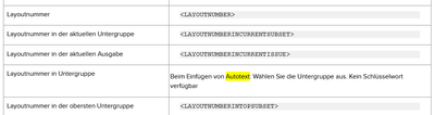

Die Seitenzahlen lassen sich mit den Autotexten, hier...
... irgendwie hervorzaubern.
Allerdings geht das nicht wirklich universell. Evtl. braucht es verschieden MLs für verschiedene Untergruppen.

Owais
Danke dir für die Hinweise! Durch die Untergruppen hat es sich gelöst 😉 und auch funktioniert es in Master-Layout 👍🏻
Mit der Überschrift (Kopfzeile) spricht bei mir aktuell nichts dagegen. Es wäre besser, wenn ich (wie in Excel) die Kopfzeile für die zweite Seite anders als für die erste Seite eingeben könnte. Aber alle Seiten verwenden dasselbe Musterlayout, deswegen habe ich gar nicht daran gedacht.
