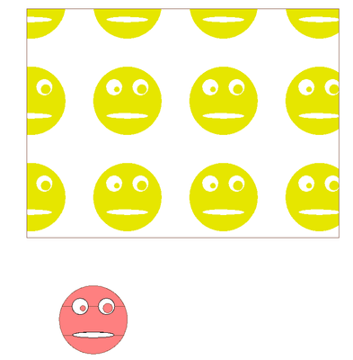

Hmooslechner
Spline-Umriss zeichnen und Schraffurumriss danach mit Leertaste draufklicken übernehmen - allerdings nähert er sich nur an die Spline mit Bögen und Geraden an.
poeik
Ich verstehe deine ausführliche Fragestellung so, dass du eine eigene Symbolschraffur aus Splines erstellen willst?
Schraffuren können nur mit Linien und Bögen erstellt werden. Wie @Hmooslechner schon geschrieben hat, kannst du dazu die Splines mit dem Linienwerkzeug und Zauberstab (Leertaste) abgreifen. Wenn dir das Ergebnis zu ungenau ist, kannst du die Splines mit Grössenänderung  z.B. mit Faktor 10:1 vergrössern, dann mit dem Zauberstab abgreifen und die resultierenden Linien und Bögen anschliessend wieder verkleinern.
Aber Vorischt: je mehr Einzelteile dein Schraffurvorlage enthält, desto schwerer wird die Schraffur, insbesondere beim Speichern als PDF.
Gruss, poeik
ArchiCAD CHE 5 - 27 - Windows 10
Schraffuren können nur mit Linien und Bögen...
... und Schraffuren erstellt werden 🙂
