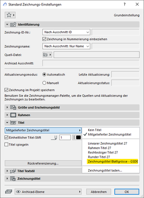

Alternativ gibt es noch den Zeichnungstitel Blattgröße von der Servicevertrag-Bib (ehem. ArchiCARD).
Nachteil: es ist ein Zeichnungstitel (soweit ich weiß, ist das Subtype die einzige Möglichkeit in GDL überhaupt herauszufinden, wie groß das Layout eigentlich ist, in dem sich ein mögl. Objekt überhaupt befindet, da ein entsprechender REQUEST dazu fehlt).

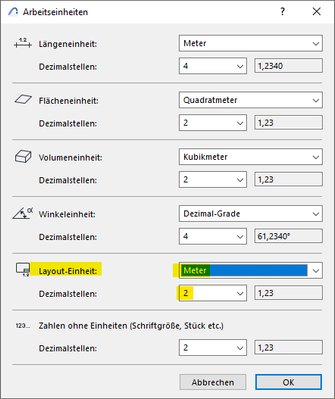

die Einstellung dazu findest du unter Optionen → Projektpräferenzen → Arbeitseinheiten
Allerdings gibt es da mehrere Probleme
  • in deinem Beispiel hast du Wunsch nach der Einheit Meter mit 2 Nachkommastellen. Bei den DIN Formaten sind häufiger aber auch 3 Nachkommastellen notwendig. Heißt du wirst bei geraden Maßen dich mit einigen Nullen nach dem Komma begnügen müssen
  • die Arbeitseinheiten sind lokale Einstellungen. Im Teamwork kannst du das Fenster nicht reservieren und für alle bearbeiten und wieder freigeben.
    Das könnte zu unterschiedlichem Aussehen führen, je nachdem, wer es ausgibt

Ja, die Anzeige in Metern scheint irgendwie nicht zu funktsjonieren... selbst wenn man die Layout-Arbeitseinheiten auf m stellt.
Auch, wenn es vielleicht eher unüblich ist, Papiergrößen in Metern anzugeben... schon etwas seltsam....
Dass man für irgendwelche Zahlen nirgends einfach und ggf. individuell, das Zahlenformat bestimmen kann, das stört mich auch oft.
Die Layout-Arbeitseinheit ist in mm + eine Nachkommastelle... unausweichlich wird dann die Blattgröße auch mit dieser in der Regel unnützen und unschönen ,0 ausgegeben - blöd.

Vielen Dank für eure Unterstützung! Ich werde mich dann wohl für die Variante von XANDROS mit dem Zeichnungstitel entscheiden.
