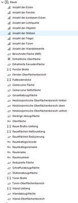

Hallo zusammen,
wäre eigentlich 'ne recht einfache Sache:
Ausgabe der NRF bei z.B. Kategorie = "VF" UND Bereich... = "R"
Das dumme ist nur, dass der Parameter 'Bereich...' für Eigenschaften offenbar nicht zur Verfügung steht.
Hab mir bisher mit einer eigenen Bereichs-Eigenschaft geholfen... finde das jetzt aber doof... weil die Auswahlmöglichkeit ja im Raum-Objekt schon elementar vorhanden ist.
Wie handhabt ihr das, oder seht ihr einen Weg, den Parameter originär in einer 'Eigenschaft' verwenden zu können?

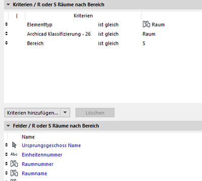

Du kannst auch bei den Kriterien auf den kleinen schwarzen Dropdownpfeil klicken und aus dem Bibliothekselementparametern den "din277AreaCode" aka "Bereich" wählen. Dann kannst du händisch "R" eintragen und es funktioniert.
p.s.: Du meinst doch in einer Auswertung?

Nee – ich brauche 'ne 'Eigenschaft', damit in der Auswertung nicht R oder S steht, sondern die NRF im Fall von R oder S.
Das hier ist ja die doch recht übersichtlich Auswahl an Raum-Parametern für Eigenschaften. 😪

Äh, steh ich aufm Schlauch? Kriterium "Bereich gleich S", dann Ausgabe bitte.

Ich brauch' ja die Kriterien pro Spalte... hab' ja 'ne lange Komplett-Auswertung...
