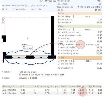

habe mir, hier mal ein Raumbuch gebastelt, damit ich nicht mit den Archicad Listen umher hantieren muss.
Nehme ich in erster Linie für Kommunikation mit dem Bauherrn und Massenermittlung für die ersten Berechnungen.
Hier ein Projekt, das ich gerade bearbeite, hier musste ich, weil die Fenster sowohl Rollläden wie auch Fensterläden haben, die Läden noch mal extra setzen.
Bei der Öffnungsliste kann ich die leicht ausfiltern. Siehe untere Tabelle, jedoch in den Abzügen der Wandflächen Berechnung bekomme ich diese nicht weg.
Hat irgendjemand eine Idee, ob ich da eingreifen kann oder wie ich die Massen richtig berechnet bekomme.
herzlichen Dank für eine Idee.

Hallo Herr Kreienbrink,
danke für die Auskunft, aber das beantwortet meine Frage nicht!
Der „Raum“ in AC enthält sehr viel Information und ich erhalte per Knopfdruck sofort eine ordentliche Auswertung.
Damit die Werte stimmen:
  • Ich lösche alle Fensterläden, werte die Liste aus (Berechnung Wandoberfläche stimmt).
  • Ich verzichte auf Rollläden und nehme Läden (Berechnung Wandoberfläche stimmt)
    • Besser wäre natürlich ich könnte in AC Rollläden und Fensterläden aktivieren, aber das geht leider nicht.
Also, vielleicht weiß ja jemand, wie man einen Haken setzt, der verhindert das die Öffnung zweimal, von der Wandflächenberechnung, abgezogen wird. (Wenn ich eine Ebene ausblende wird diese auch nicht gedruckt).
