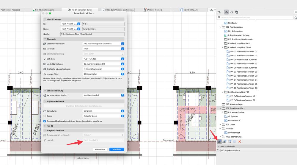

Uns wird immer wieder gesagt, dass fehlende Ausschnitteinstellungen zu unseren Programmabstürzen führen wenn wir Layouts öffnen.
Nun, ungeachtet davon, dass dieses Problem seit Jahren besteht und Archicad nichts unternimmt - in den Patchnotes für den ersten Archicad 28 patch ist genau dieser Punkt aufgetaucht - der Patch wurde aber zurückgezogen.
Wir haben natürlich alle Ausschnitte und Zeichnungen auf fehlende Einstellungen durchforstet, dabei bin ich auf folgendes gestoßen:
Wenn ich einen neuen Ausschnitt eines Arbeitsblattes anlege, steht unter Tragwerksanalyse,Lastfall FEHLT.
Was macht diese Einstellung in den Ausschnitteinstellungen eines Arbeitsblattes?
Warum FEHLT?
Warum kann ich es nicht anwählen und anpassen?
Wie soll ich so meine Ausschnitte sauber halten.?

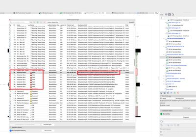

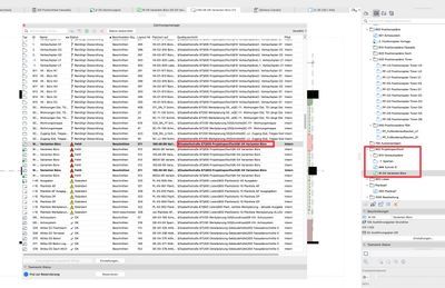

Beim durchsuchen der Zeichnungen und deren Einstellungen wurden ein paar Zeichnungen als fehlend angezeigt obwohl der Quellausschnitt existiert.

Als Ursache für Abstürze in bisherigen Versionen hatte ich nicht, dass *irgendetwas* fehlt...
sondern Definitionen in Ausschnitten... z.B. eine Modelldarstellung. (Übersicht in Projektinhalte -> Ausschnitte...)
Das bei Lastfall imm 'fehlt' drin steht, hat mich auch stutzig gemacht... hatte beim Support gebeten, dem nachzugehen, ob das Schwierigkeiten verursachen könnte... bekam die Rückmeldung, dass man das untersucht hätte und es keine solche Auswirkungen gäbe.
