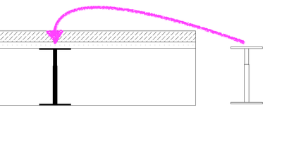

Hallo zusammen,
ich erstelle gerade eine Schraffur für einen Hohlraumboden, aber die Elemente werden komplett schwarz dargestellt.
Weiß jemand, was ich hier falsch mache? (es ist keine Graphische Überschreibung aktiviert)
Vielen Dank.

Wenn ich dich richtig verstehe willst du eine Schraffur für die Bodenstützen erstellen, die du dann z.B. in einer mehrschichtigen Decke verwenden kannst?
Interessant, darauf muss man auch erst kommen...🙄
Wenn du die Stütze mit einer Schraffur zeichnest und diese dann in eine Symbolschraffur kopierst, wird die Schraffur schwarz.
Wenn du sie aber mit Linien zeichnest und in die Symbolschraffur kopierst, wird sie als Linie dargestellt.
Nicht möglich ist, dass die Stütze eine Konturlinie und eine Oberflächenschraffur hat, die Zwischenräume leer sind. Zumindest nicht mit Bauteilen. Dazu müsstest du schon die beiden Schraffuren (Linie/Schraffur) übereinanderlegen. mehrere Schraffuren gehen aber nicht in einer Bauteilschicht.

Ach, super – jetzt hat’s geklappt! Ich hatte gestern aus Versehen mit Polylinien herumprobiert, und damit ging es natürlich nicht.
Der Weg ist eigentlich gar nicht so ungewöhnlich – nutzt du das nicht? 😲
Vielen Dank nochmal für deinen Hinweis! LG Jaki

Actually, it's the other way around – I'm not using a complex profile. I don’t need that level of detail in the model, it’s really just about the hatch.
But thanks to Poek’s answer, I just checked and realized what I was doing wrong.

Stimmt, mit Polylinien geht es komischerweise nicht. Ich verwende sie aber sowieso nur im Ausnahmefall, zeichne praktisch nur mit Linien...

Wir arbeiten nur selten im Bereich Bürobau / Gewerbe, daher brauche ich kaum Hohlböden 😉
Und für andere Anwendungen wie Balkenlagen, Metallständer usw. ist mir die Darstellung mit Symboleschraffuren zu unpräzise.
