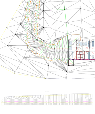

Servus Forum,
wie macht Ihr eine Straßenabwicklung, bzw. einen Schnitt entlang einer Kurve (gekrümmte Linie)?
Der folgende Fall soll gelöst werden und ich glaube nicht daran, hier gefühlt 6 Ansichten aneinander setzen zu müssen, weil ich gerade (Schnitt)Linien-Segmente aufreihen muss, um die Kurve nachzubilden. Wie ist das wenn durch die Mittelachse einer Rampe geschnitten werden muss >> Programmwechsel?
Gibt es da hoffentlich eine smarte Lösung in Archicad, die ich momentan nur nicht sehe?

Ich kenne die Thematil ausschließlich aus dem Städtebau zum Bewerten einer möglichen Einfügung in den Bestandskontext. Aber das würde ich über das Zusammenstückeln der jeweils parallel erzeugten Ansichten machen. Denn zur Bewertung muss der Gebäudeabstand der Realität entsprechen. Mir fehlt die Idee, wie die Straßenansicht generiert werden sollte, außer ich sage ich exakt, wo die Schnitt- und wo die Projektionslinie ist.

Sobald ich bissl Zeit habe, teste ich, ob eine Schnitttiefe bestimmt werden kann oder ob grundsätzlich mit Schnitttiefe „0“ gerechnet wird.
Vermutlich habe ich Unrecht getan und der Schnitt wird ausschließlich mit Null-Tiefe aufgrund der Verzerrung geführt. Aber- wenn ich auch nicht die abgewickelte Ansicht der hinter der Schnittlinie in Blickrichtung liegenden Elemente bekäme, für viele Fälle eine sinnvolle Funktion, wenn es um wahre Längen geht. Meld mich, wenn ich nen kurzen Dummy gebaut habe (muss mich in Allplan erst wieder bissl reinfuchsen).

Mea culpa. Ich habe mich geirrt. Der Schnitt entlang beliebiger Kurve liefert aus den hier von anderen bereits erläuterten Gründen tatsächlich die Schnitttiefe "Null". Hatte das aus dem letzen Allplan-Projekt falsch im Hinterköpfchen. Hie wurde die Funtkion zur Planung/ Umverlegung einer Rampe verwendet, ohne die Ansicht der hinter der Schnittebene liegenden Elemente berücksichtigen zu können.
Die Funktion fehlt in AC aber dennoch in Gänze. Weil wohl zu ingenieurlastig, aber wahrtscheinlich demnach bisher auch nie vermisst worden in Archicad. Nun denn, ich mach mich noch an den Vermesser sobald es Tag wird und dann komme ich schon irgendwie zur abgewickelten Ansicht.
Technisch wird es wohl hier in AC auf die unschöne Frickelei rauslaufen, verschiedene Ansichts-Streckenabschnitte zusamenzusetzen von Knickpunkt zu Knickpunkt.
Beim Schwester-Produkt hat sich die CDS wieder ins Zeug gelegtm, wie ich sehe. Hier wird genau das Thema der Entzerrung behandelt- beispielsweise im hier verlinkten Video ab Minute 09:40 von Thierry in der Grundrissdarstellung vorgestellt. Kann also gehen.

Sehr cooles Video. Ehrlicherweise kann man sich, wenn man das braucht, das in Grasshopper auch relativ einfach schnell selbst zusammenstöpseln.
Warum das funktioniert, liegt aber auch daran, dass die gezeigte Abwicklung sehr "weich" ist, will heißen, es gibt keine scharfen Ecken, sondern der Straßenzug (oder Eisenbahnstrecke) ist immer ausgerundet. Das macht es weeeesentlich einfacher – bei Ecken hätte man immer Selbstüberschneidungen im Centerlineoffset, die man programmatisch wenn überhaupt nur mit extrem viel Aufwand entschärfen könnte. (Ob da überhaupt ein sinniges Ergebnis entstehen würde, steht noch auf einem ganz anderen Blatt...)
