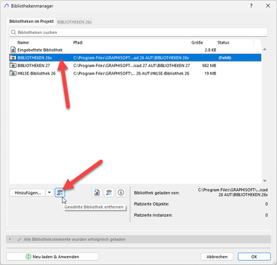

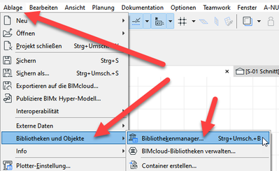

Öffne den Bibliotheken-Manager:
Hier wird es vermutlich so ähnlich aussehen:
Klicke auf hinzufügen...
und wähle den Ordner Bibliotheken 27 aus dem Archicad 27 Ordner.
Die fehlende Bibliothek kannst du löschen.

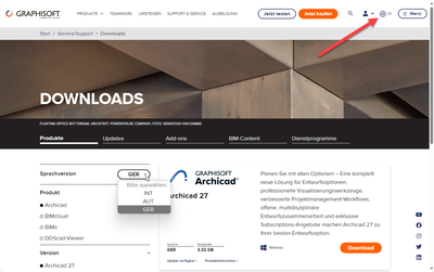

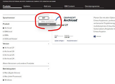

In Produkte gibt es nur INT Version und in Update sehe ich GER Version . wenn ich GER Update Version installiert, wird es auf Deutsch?

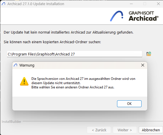

Ich habe getestet, Ich habe INT-Version und (GER Version Update) heruntergeladen. wenn ich GER-Update auf INT-Version installieren will. dieser Error aufgetaucht wird.
Bernhard Binder
Graphisoft Partner
Graphisoft Partner
Welches Land hast du rechts oben ausgewählt.
AC4.5-AC29 AUT, GER, INT www.a-null.com
mahyarsoorani
das habe ich auf GER eingestellt aber in Menu hatte ich keine deutsche Version. jetzt habe ich das gelöst. die Sprache der Webseite habe ich auf mein Land (Iran) umgestell , dann ist GER-Version erschienen.

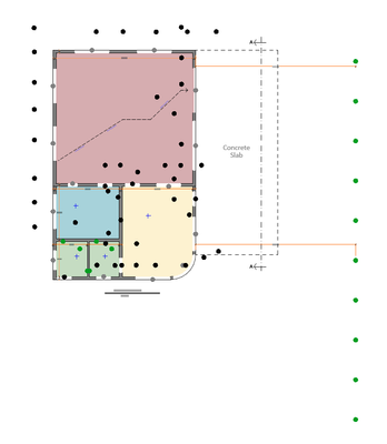

Ich habe Version 27 auf Deutsch installiert und frühere Ver 26. gelöscht .aber alle meine AchiCADs Furniture wurde in den Projekte auch gelöscht ?!!!!!!!!!
Bernhard Binder
Graphisoft Partner
Graphisoft Partner

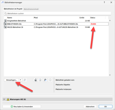

Keine Sorge, solange schwarze Punkte da sind wurde nichts gelöscht, Archicad findet nur die Bibliothek nicht. Im Bibliothekenmanager versucht Archicad immer noch auf die Bibliothek im Archicad 26 Ordner zuzugreifen, den es ja nicht mehr gibt. Füge einfach den Bibliotheken-Ordner aus Archicad 27 hinzu.
mahyarsoorani
Können Sie bitte genauer erklären, was ich tun muss? wie gesagt, ich habe alle v26s Dateien gelöscht. und ich habe jetzt keine v26.s Bibliothek.
Bernhard Binder
Graphisoft Partner
Graphisoft Partner
