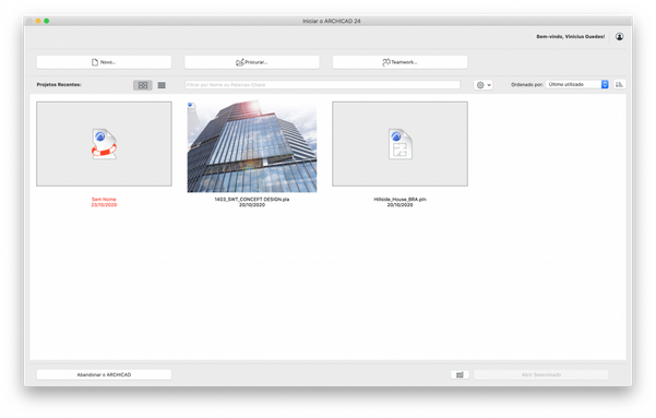

A Caixa Iniciar do Archicad:
A Caixa Iniciar do Archicad oferece as seguintes possibilidades:
  • Começar um novo projeto em "Novo...";
  • Abrir um projeto existente em "Procurar...";
  • Abrir/Juntar-se a um projeto Teamwork "Teamwork...".

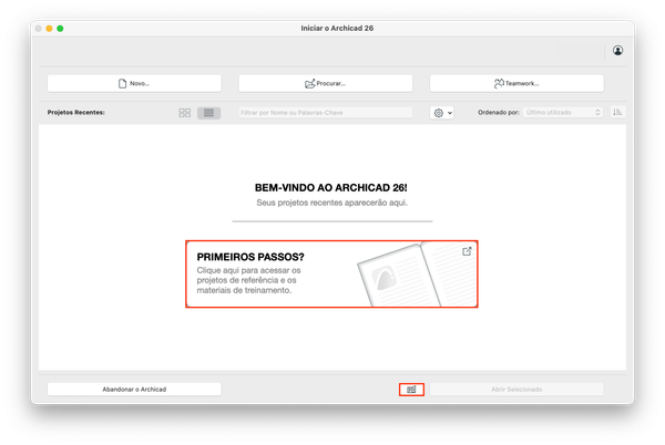

Você também pode acessar os projetos exemplo e materiais de treinamento, da caixa de diálogo inicial do Archicad clicando em Primeiros Passos.
Mais tarde, este diálogo irá apresentar os projetos em que você tem trabalhado, como na imagem abaixo. Você pode escolher qual abrir entre eles facilmente, pelas imagens prévias. Você ainda será capaz de acessar os materiais de treinamento clicando no botão inferior destacado na imagem acima.

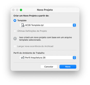

Se você ainda não tem uma licença, você pode utilizar uma versão Teste. Assumindo que você é novo no Archicad, nós iremos começar um novo projeto. Para isso, aperte o botão "Novo...". Utilizaremos o Template "AC Template" e o Ambiente de Trabalho "Perfil Arquitetura".

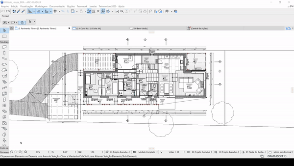

A interface do Archicad
  • O título do Archicad sempre mostra o seu nome;
  • Um projeto novo é sempre chamado de "Sem Nome";
  • A parte central da interface mostra uma planta do projeto;
  • No canto inferior esquerdo, alguns ícones ajudam a navegar pela vista, apresentam a escala do desenho e zoom.
A Barra de Abas
No topo da tela, a Barra de Abas mostra vistas abertas do projeto, como Plantas, Janela 3D, Cortes, Elevações. Elas são clicáveis como em um navegador de internet.
A Caixa de Ferramentas
A Caixa de Ferramentas, no canto esquerdo, é dividida em quatro partes e contém todas as ferramentas necessárias para construir um modelo 3D e completar sua documentação. Dependendo do perfil escolhido ao iniciar o programa, as ferramentas serão diferentes.
1. A primeira parte contém ferramentas de Seleção;
2. A segunda contém ferramentas de Modelagem;
3. A terceira contém ferramentas de Pontos de Vista;
4. A quarta contém ferramentas de Documentação.
Pop-up do Navegador
A direita, nós podemos ver o Pop-up do Navegador, que lista todos os aspectos do projeto - onde nós podemos mudar de pavimentos ou diferentes Vistas 3D, cortes, elevações e ter detalhes adicionais do projeto. Após navegar a parte selecionada do projeto, o Pop-up do Navegador fechará automaticamente.

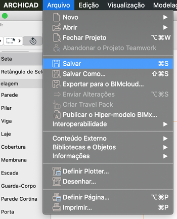

Salvando e fechando projetos
Antes de uma pausa para o café, garanta que seu trabalho foi salvo. O Archicad não te relembra para salvar seu trabalho. O Archicad não salva mudanças automaticamente.
Utilize o comando Salvar no menu Arquivo. Ao salvar pela primeira vez um projeto, você precisará dar um nome a ele e definir um local para salvamento.
Mais tarde, apenas salve com um clique. Você pode utilizar o atalho padrão Ctrl/Cmd + S. Lembre-se de salvar o projeto antes de fecha-lo.
Você pode fechar o arquivo de três formas diferentes:
  • Clique no × no canto esquerdo da aba de planta baixa;
  • Use o Arquivo > Fechar Projeto;
  • Use o atalho no teclado Ctrl/Cmd+Shift+W.
