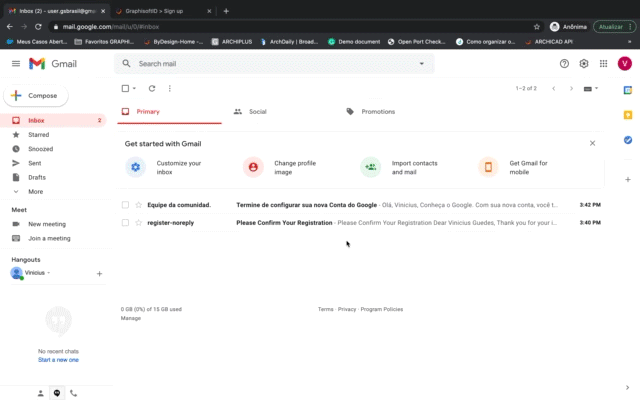

Se você ainda não tem um Graphisoft ID, crie sua conta usando seu endereço de e-mail aqui.
Observação: se você já possui uma conta no MyArchicad, BIMx Model Transfer, BIMcomponents, Graphisoft.com, Graphisoft Community ou Graphisoft Learn, você já tem um Graphisoft ID.
