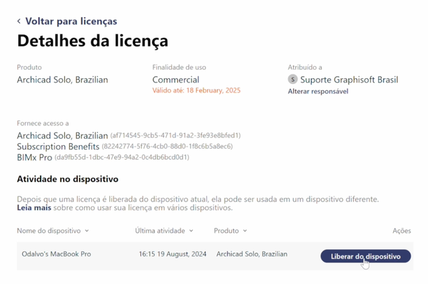

Quando terminar de trabalhar em um dispositivo, desconecte-se para liberar a licença para uso em outro dispositivo. Se você tentar iniciar o Archicad em um segundo dispositivo sem liberar a licença do primeiro, receberá uma caixa de diálogo solicitando que você clique em "Liberar Licença" para transferir a licença. Isso pode ser feito remotamente, sem a necessidade de acessar fisicamente o primeiro dispositivo.
Após clicar em "Liberar Licença", você será redirecionado para o site da sua conta Graphisoft. Na página de detalhes da licença, libere a licença do primeiro dispositivo clicando em "Liberar do dispositivo".
Captura de Tela 2024-09-02 às 15.19.03.pngCaptura de Tela 2024-09-02 às 15.19.03.pngCaptura de Tela 2024-09-02 às 15.19.12.pngCaptura de Tela 2024-09-02 às 15.19.12.png
Clique em "Liberar licença" novamente para concluir o processo.
Se o Archicad ainda estiver em execução no primeiro computador, uma mensagem solicitará que você salve o projeto, pois a licença não estará mais disponível para esse dispositivo. Certifique-se de salvar suas alterações antes de trocar de dispositivo para evitar a perda de dados.
