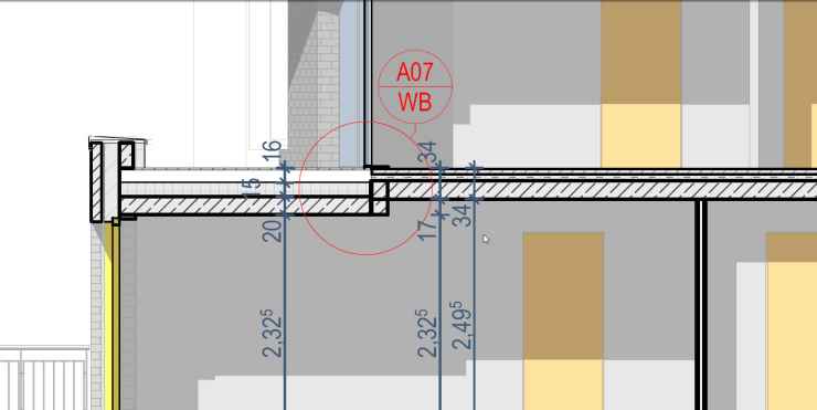

wir fragen uns gerade bei unserem Projekt, wie wir am besten Folien
in den Details darstellen könnten.
Momentan sieht es aus wie auf dem Bild und wir müssen die Schraffuren "wegfriemeln", damit diese nicht durchscheinen. Anschliessend muss dann natürlich auf
die Achse der Folie bemaßt werden. Keine wirklich schöne und sehr zeitaufwendige Lösung.
Dass in der GDL Bilbiothek ein entsprechendes Objekt existiert, ist uns bewusst.
Nur gestaltet sich das damit auch nicht einfach. Denn sobald man die Folie schön um eine Ecke führen möchte, kommt man damit auch an seine Grenzen. Nebenbei ist die Folie auch nicht deckend und Schraffuren im Hintergrund scheinen durch.
Das kann doch nicht sein, dass so geläufige Dinge wie Folien umständlich zu zeichnen sind?

Eine Folie in 3D zu erstellen, finde ich falsch, da diese nicht zu einem bestimmten Bauteil gehört und aus meiner Sicht auch keine Dicke aufweist.
würd ich so nicht sagen... eine 2-lagige Bitumenabdichtungsbahn hat eine Dicke von 10mm!
Nicht anwendbar
Folien und Dichtungen sind das A und O in der Gewährleistung eines mangelfreien Architektenwerkes. Das in allen Anschlüssen, Verwahrungen, Überlappungen e.a. in 3D zeichnen zu wollen, am Ende noch mit automatischem Verschneiden von ArchiCAD kann machen, wer will. Ich werde das mein Lebtag nicht tun.
Wenn ich schon keinen fachgerechten Sturz in 3D herausbekomme werde ich ganz sicher nicht Folien in 3D zeichnen. Das geht in 2D mit AC gut, schnell und sicher. Und keiner kommt auf die Idee aus einem anderen Plan, wo das nur halbherzig drin ist die Dichtungsebene rauszulesen. das erkläre mal, dass die Dichtung in Plan XY zwar drin ist, aber eigentlich nicht gilt.

OK, nette Werbefilme, beeindruckend. 9 Schritte, 18 Schritte, klingt gut. Schaut man aber genau hin, sieht das nur perfekt aus, ist es aber nicht. Schon auf die Schnelle fällt beim 1. Film auf, dass die Folie zwar unter der Wand liegt, aber wie die Anschlüsse tatsächlich liegen, ist unklar. Und das MUSS ich in den Details bringen, sonst hat mein Architektenwerk einen Mangel.
Ich probiere das dennoch immer wieder. Aber konsequent durchziehen habe ich bei der Gebäudegröße und dem Aufwand, den ich betreiben darf, nicht erreicht. Und schon gar nicht auf Detailebene.
Ich habe das gerade ganz frisch (ArchiCAD 18, TW, 110 WE, VI, Keller, KfW-40, 5700m² WF). Kein kompliziertes Gebäude, aber an jeder 2. Ecke geht das mit Standardverschneidungen in 3D nur zu 80%. Klar, ich kann Sonderbaustoffe mit anderen Verschneidungszahlen einfügen. Zusätzliche Bauteilaufbauten und Profilwände und Unterzüge, bis der Arzt kommt, Morphs und SEOs ebenso. Irgendwie bekomme ich die Anschlüsse dann schon hin. Zumindest da, wo ich schneide. Aber der Aufwand. Die Übersichtlichkeit. Ich habe 10 Wohnungstypen. Alles Hotlink-Module. An unterschiedlichen Stellen - mal außen, mal innen, mal mit Eckfassade. Hotlinks MUSS ich aufgeben, wenn ich das Ziel verfolgen soll alle Anschlüsse in 3D sauber herzustellen. Ich muss am Freitag einem neuen Mitarbeiter dieses Projekt und dessen CAD-Struktur erklären. Dem platzt schon bei der aktuellen Komplexität der Schädel. Wenn ich dem jetzt noch erkläre, wie er überlappende Dichtungsstöße mit Profilwänden reinzeichnet geht der wieder.
Das kann auch nicht das Ziel sein. Wir haben da ja schon öfter drüber gesprochen. Ich komme immer wieder mit den gleichen Beispielen:
Die Wohnung unten ist ein Hotlink, die oben auch. Die Decken liegen in den Geschossen. Decken und Wände verschneiden nur sauber, wenn sich die Referenzebenen treffen. Tun sie aber bei der Absenkung nicht. Deswegen schneidet auch die Attika nicht sauber ein. Frage nicht, wie die Ansicht an der Stelle aussieht.
Lösung: Noch eine Attikaprofilwand. SEO. Hotlink auflösen. Geht alles, klar, aber der Preis ist Zeit und Übersichtlichkeit.
Ich habe haufenweise solche Punkte. Verblendschale an Erdreich, abgetreppte Schalenauflager. WDVS an Verblend, Vor- und rückspringende Mauerwerksschichten. Nicht voll unterkellert. Kellerräume in thermischer Hülle. Dämmstreifen an den Wänden bis 40 cm unter UK Decke ... Dabei habe ich ja noch nicht mal ein Steildach mit Gauben. Das alles in echtem 3D? Ich sehe die Rechtfertigung des Aufwandes nicht.

Sorry. Aber auch das ist b***t. Die Details, die Du vielleicht meinst, muss ich nicht zeichnen. Das muss der Handwerker dann schon selbst drauf haben. Z.B. wie eine W112 an KS anschließt.
Wenn das stimmen würde, wären alle Gebäude gleich. Natürlich kann ich Details aus anderen Projekten zu Grunde legen. Muss sie aber immer anpassen. Und genau das spricht auch gegen Details in voll 3D.

Wenn wir mal von dem normalen Satteldachhaus mit den immergleichen DIN Details weggehen, sind Details selbst zu entwickeln. Auch nicht jeder möchte WDVS ums Haus kleben.
Hier zum Beispiel, bei einem Bürobau mit dezentralem Lüftungsgerät und Wärmetauscher im Fußboden. Das in 3D? 😁
Ab und zu muss eine PE-Folie auch mal durchhängen, was auch gegen das integrieren in mehrschichtige Bauteile spricht.
