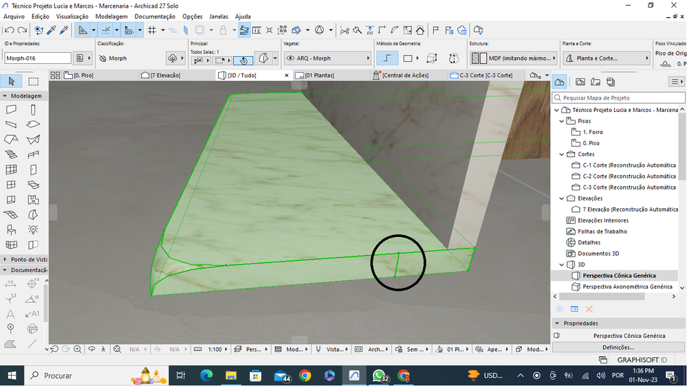

Gostaria de apagar alguns vértices, que formaram uma linha durante a modelagem, e estão aparecendo na vista ao criar a elevação. O modelo foi feito na ferramenta morph. Alguém sabe como apagá-los?
Obrigado
Allan Willame

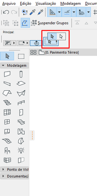

Oi Allan, tudo bem? Vc já tentou apagar o vértice com a seta branca?
José Thomás | Estudante Embaixador do Archicad 2023

Deu certo Thomas! Muito obrigado pela ajuda!
Allan Willame
