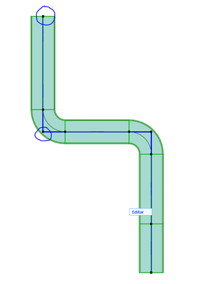

Estou testando a nova modelagem MEP do Archicad27. Entretanto estou encontrando certas dificuldades para fazer o básico que com o modelador antigo não tinha.

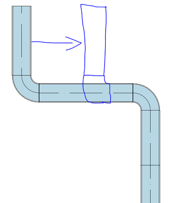

Por exemplo eu tenho um trecho de duto e quero deslocar ele para o lado (figura 01). Não estou conseguindo fazer isso de forma rápida e fácil. A única maneira que consegui deslocar ele é movendo os dois pontos quentes do trecho (figura 02), o que faz perder muito tempo.

Figura 01
Figura 02

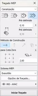

Eu também encontrei esse problema, e além disso não consigo encontrar a paleta de Traçado MEP que havia no Archicad 26, alguém saberia onde encontrar?
Willian Alves
Colaborador(a)
Eles tiraram a paleta de traçado. Também fiquei frustado com isso.

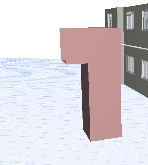

Comecei a utilizar o Archicad 27! Realmente a ferramenta do traçado MEP faz falta! Estou com uma dificuldade imensa em tentar projetar um duto na vertical! não consigo deixar no projeto somente o duto da vertical, fica com uma aba ou ele some!

Estou conseguindo fazer Dutos e Tubos verticais pela Janela 3D e através de um Ponto de Vista de Elevação conseguimos controlar a sua inclinação. Você ainda está tendo problemas para modelar esses elementos?
