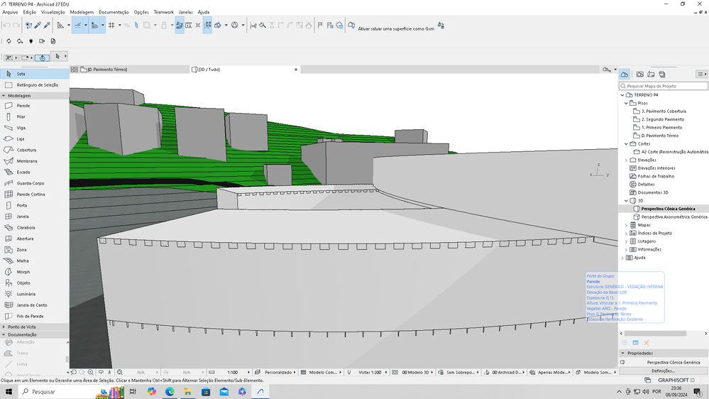

Todas  as paredes curvas que eu faço juntamente com lajes curvas ficam com essas linhas entre si, está tudo alinhado, e fica aparecendo isso. não sei fazer para consertar. Obs: tudo está configurado com as mesmas pintura e materiais.

Quando acontece isso eu reduzo a laje na espessura do acabamento da parede, que gira em torno de 3cm a depender do método. Como as lajes não possuem acabamento lateral, eu uso o acabamento da parede, a laje cortando apenas o núcleo da parede.

Boa noite Breno. Verifique o número de interseção dos vegetais elementos, se não estão iguais talvez more ai o problema. Espero ter ajudado!
