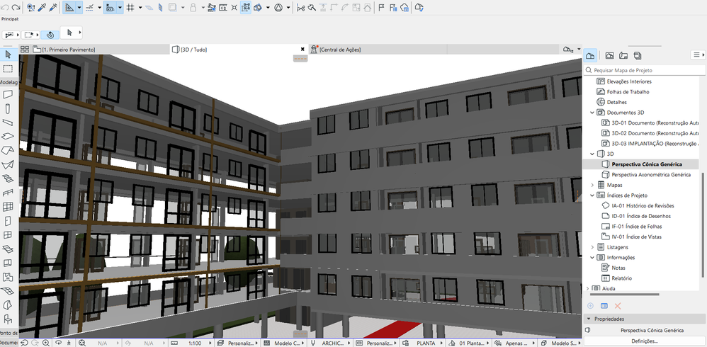

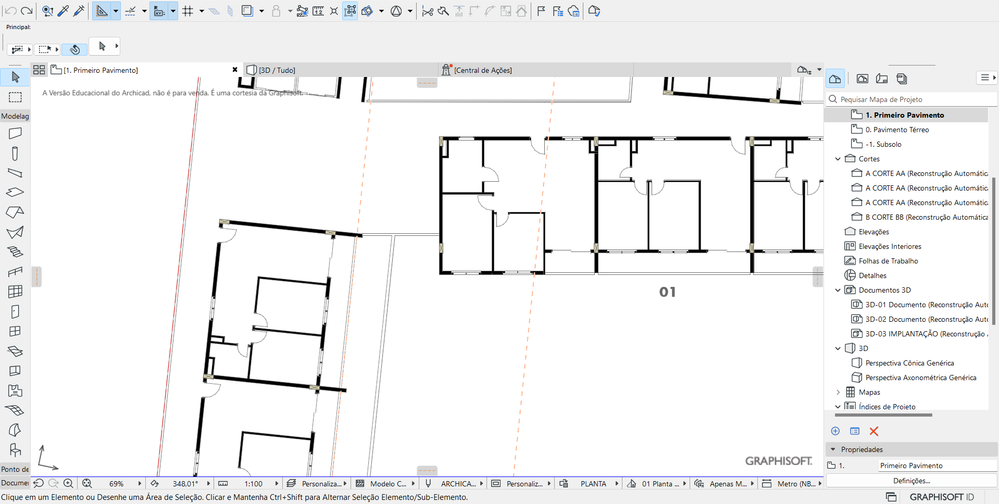

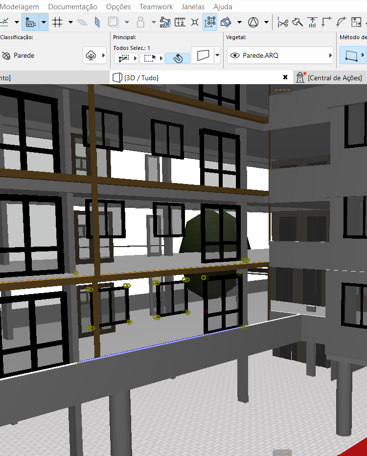

Modelei minhas paredes em módulo associado e coloquei no arquivo mestre, estavam todas aparecendo normal. Porém nas últimas vezes que abri o programa notei que algumas paredes estavam "transparentes". Na planta elas aparecem normal, mas quando seleciono para mostrar no 3d elas aparecem só os vértices. Isso acontece com paredes que não estão no módulo também. Algumas paredes aparecem e outras não, então acredito que ja vegetal ou visualização, e sim modelagem. Já testei mudar essas paredes de lugar e elas aparecem.
não secomo aparece quando eu clico na planta "selecionar no 3d"como aparece quando eu clico na planta "selecionar no 3d"as paredes em plantaas paredes em plantaumas paredes transparentes e outras não. fiz da mesma forma. ambas eram do mesmo módulo. as de baixo não estão em móduloumas paredes transparentes e outras não. fiz da mesma forma. ambas eram do mesmo módulo. as de baixo não estão em módulo

Olá, @Luizas
Sinto muito por não ter conseguido ajudar com a sugestão anterior. Aqui vão mais algumas ideias para tentar resolver o problema.
Clique em Documentação > Vegetais > Mostrar Todos e verifique se:
1. Existem Paredes sobrepostas neste local;
2. Existe algo em um Vegetal oculto com um Material de Construção com Prioridade superior à da parede que pode estar cortando esse elemento;
3. Está tudo certo com o Material de Construção e Superfície dessas paredes. Pode ser que um Material ou Superfície esteja definido como "Volume de Ar" ou "Vidro".
Você também pode verificar o Filtro de Renovação para saber se existe algum elemento oculto que está interferindo na visualização, a Sobreposição Gráfica para verificar se uma Superfície transparente não está sendo aplicada, o número de interseção na janela de diálogo das Definições de Vegetais para saber se diferentes valores podem estar atrapalhando as junções e apagar todos os Cortes 3D da Janela 3D.
Se nenhuma dessas sugestões funcionar, provavelmente você está enfrentando um problema de não funcionamento correto do Archicad. Nesse caso, recomendo que entre em contato com o Suporte Técnico através do e-mail suporte.brasil@graphisoft.com. No e-mail, você pode enviar essa postagem da Graphisoft Community com a descrição do problema. Dessa forma, a equipe de especialistas da Graphisoft Brasil poderá entender a situação e postar a solução posteriormente, para que outros membros que enfrentarem o mesmo problema possam obter ajuda.

Provavelmente, esse erro de visualização está associado a um problema de modelagem. Ele geralmente acontece quando não conectamos os vértices das paredes corretamente. Para resolver, você precisa ir no Módulo Associado e verificar os vértices dessa parede que está com o erro de visualização, observando se eles estão conectados corretamente ou se tem alguma sobreposição.

Você fez essa parede com um perfil complexo?

Já conferi a conexão das paredes e parece estar certo, tentei fazer diversos ajustes nas modelagens e nada resolveu. Tentei até mesmo modelar do zero e nada. Fiz o teste de modelar apenas uma parede solta no módulo, sem ligação com mais nada, e mesmo assim ela não aparece. Também testei se o problema não era o módulo, mas paredes feitas no arquivo central também somem do nada.

Estou com o mesmo problema, mas o meu aparece no 3d até determinada altura, se altero para uma altura menor a parede em relacão a topografia, esta parede simplesmente some do 3d mas aparece na planta baixa, mesmo não havendo operação de eementos nestes objetos.
Olá, @fernandacadastro
Obrigada por trazer a sua dúvida para a Graphisoft Community!
Aqui estão algumas sugestões para identificarmos o problema com base na sua descrição:
1. Vá para Documentação > Vegetais > Mostrar Todos e certifique-se de que não há elementos ocultos;
2. Verifique se a parede está realmente no pavimento correto e se os Cortes 3D não estão restringindo a visualização na janela 3D;
3. Selecione a topografia, acesse Modelagem > Conectar > Apagar todas as Conexões para remover todas as Operações de Elementos Sólidos aplicadas e veja se alguma delas pode estar causando o problema.
