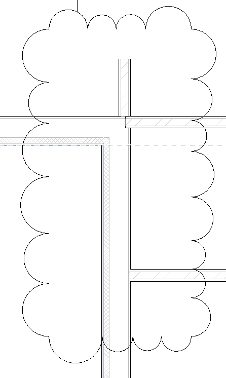

as perede no canto nao se juntam a parede perimetral como aquela em baixo..

Você poderia me informar onde estão posicionadas as Linhas de Referência dessas paredes? Elas estão se intersectando? Para facilitar a visualização, você pode ativar a opção Visualização > Opções de Visualização na Tela > Linhas de Referência de Paredes & Vigas.

Isso acontece porquê as linhas de referências não estão se juntando. Para visualiza-las, a Rita deu o passo-a-passo no comentário dela.

Boa noite. Veja o nível de interferências se estão diferentes e a localização da linha de referência se estão se juntando perfeitamente. Mas já aviso, que alguns pequenos desencontros ocorrerão nesse tipo de ligação, muitas vezes deixo afastados 1mm para não interferirem e quando for imprimir ficar melhor. Espero ter complementado a resposta anteriores.
