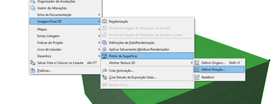

Em questão das texturas, você pode alterar seu posicionamento no menu Documentação > Imagem Final 3D > Alinhar Textura 3D (você deve estar com o seu elemento clicado:

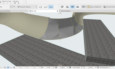

criei as concordâncias com a ferramenta morph, na realidade o resultado não é bom pois o plano de curva fica sempre com rugas e não respeita as curvas pretendidas.
Alguma forma de corrigir este aspeto?

Eu realmente não trabalharia com morph e partiria para a modelagem com outra ferramenta, como a da parede. Você consegue desenhar o perfil do que deseja modelar no perfil complexo e deixá-lo disponível para a modelagem com a parede. Dessa forma você terá melhores resultados!

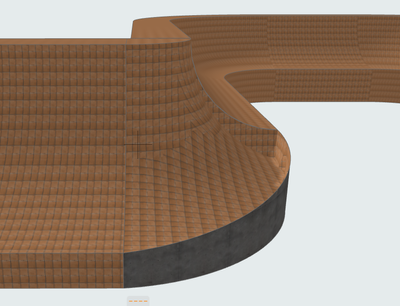

Na realidade com profile o resultado é muito superior, o problema é que a interceção dos 2 planos tem curvas diferentes e cotas de base também diferentes ... existe alguma forma de interceção de 2 elementos profile com curvas diferentes e dimensões (altura) diferente?

Não sei se entendi muito bem seu questionamento...
Quando temos dois perfis e usamos a interceção, eles vão se ligar, pela linha de referência, de uma forma mais adequada. Entretanto, por exemplo, curvas desenhadas de formas diferentes, na hora de se unirem, não vão se concordar, pois a aplicação do perfil é uma extrusão do mesmo...
Mas você pode sim fazer a interceção de elementos de perfis diferentes e alturas diferentes. Também é possível aplicar modificadores no perfil para tentar chegar em resultados mais adequados.
