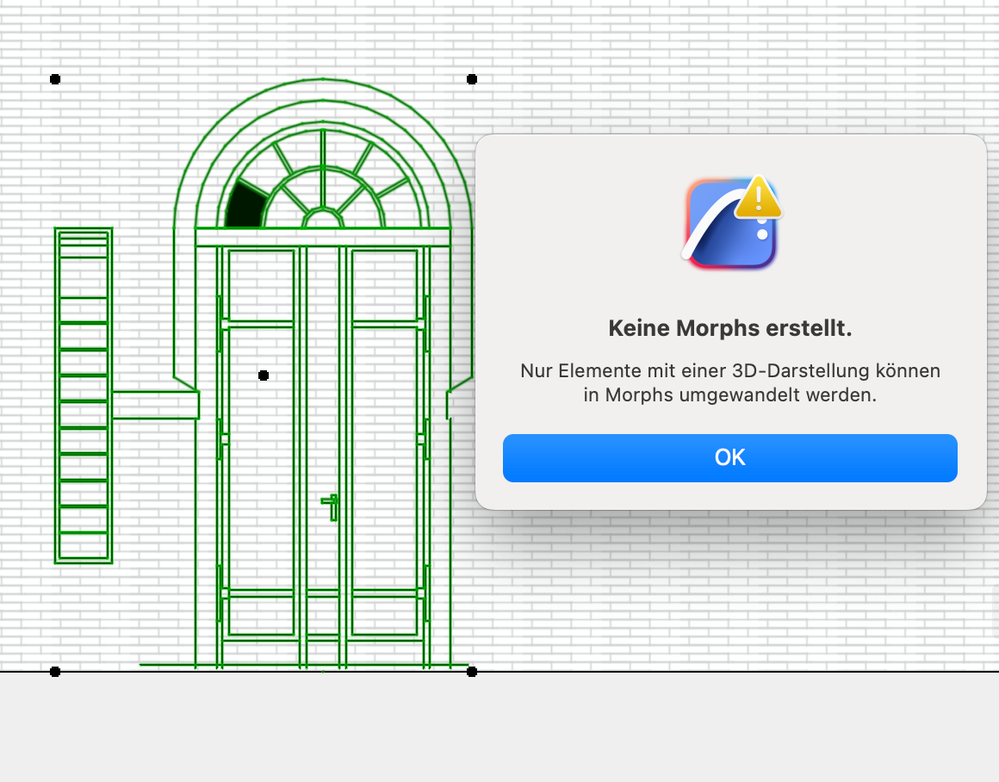

Ich mochte eine komplexe 2D Ansicht die aus Linien besteht in einen 2D Morph umwandeln damit ich diesen auf die Fassade setzen kann.
Das in 3D nachzubauen ist zu aufwändig. Leider kann man nur 3D objekte in einen Morph umwandeln.
Gibt es die Möglichkeit Linien in einen 2D Morph umzuwandeln? Oder kann man ein Objekt aus den Linien erstellen das man im 3D anzeigen lassen kann? Auf dem Bild sieht man, dass es nicht geht ein 2D Objekt in einen Morph umzuwandeln 😕
Operating system used: Mac Intel-based

Vielen Dank für die Antworten. Ich merke schon, dass ich wohl nicht drum herum komme mit dem Zauberstab alles nachzubauen.
Schade, ich hätte gerne alles mit ein paar Klicks in Linienmorphs umgewandelt 🙂
