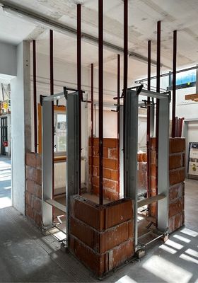

Bei uns wird das Loch nur bei tragenden Wänden "sofort" hergestellt. Bei nichttragenden Wänden wird am Boden die Lage der Wände "aufgerissen" und die Lage der Türen in der Achse dazu gezeichnet. Dann stellen wir "Faulenzer" in die Ecken und zur Fixierung der Zargen-Lage und befestigen die Zargen an den Faulenzern. "Faulenzer" sind Metall-Teleskopstangen, die sauber ausgerichtet zwischen die Gechoßdecken geklemmt werden und man mauert entlang dieser "Faulenzer" nach oben und muss nicht ständig mit der Wasserwaage kontrollieren - deshalb der Ausdruck "Faulenzer". Die Türzargen sind damit schon zuvor fixiert und können sofort mit eingemauert werden. Man muss beim Mauern die Zargen aus-spreizen, damit sich diese nicht nach innen biegen. Noch ein Einbau-Tip: die Verbindungs-Ecken unten an der Zarge sollten auch unterpackelt werden. Wenn da jemand draufsteigt, zieht sich die Zarge unten zusammen und passt später nicht mehr... Wenn der Mörtel abgebunden hat, werden diese Verbindungsprofile ohnehin entfernt.
Man stellt die Zargen auf Achse und unterpackelt diese in die richtige Höhe - entweder mit Hilfe des Meterrisses oder einfach UK Duchgangsliche 2m über FFB.. Wir haben uns übrigens mittlerweile "angewöhnt", in tragenden Wänden keine Eckzargen mehr zu verwenden, sondern nur noch Umfassungszargen, weil sich für den Einbauer - diese Im Raum weniger schnell "verwinden" und dies somit sehr viel leichter herzustellen ist und die Türblätter dann später viel besser "sitzen". Wenn jemand mit Umfassungszargen nicht richtig umgehen kann, gibts später oft mit Verwindungen Probleme mit der Passgenauigkeit der Türblätter.
