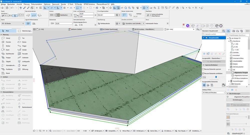

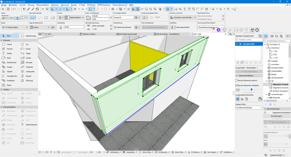

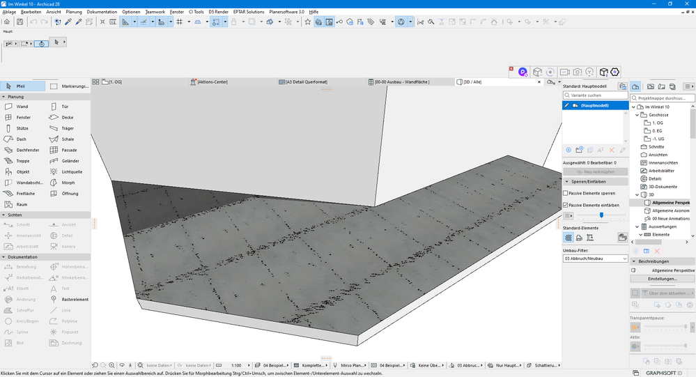

Hallo Zusammen,
ich habe mir ein neues Template für zukünftige Projekte erstellt. Anfangs sah alles gut aus, aber jetzt ist mir aufgefallen, dass alle 3D-Modelle irgendwie verzerrt oder fehlerhaft dargestellt werden – besonders fällt es bei den Decken auf. Auch die Bearbeitungspunkte wirken komisch und unregelmäßig.
Ich werde ein Bild hochladen, damit ihr besser sehen könnt, was ich meine.
Hat jemand eine Idee, woran das liegen könnte? Vielleicht eine falsche Skalierung, ein Problem mit dem Mesh oder den Einstellungen?
Vielen Dank im Voraus für eure Hilfe!
1 AKZEPTIERTE LÖSUNG
Akzeptierte Lösungen
runxel
Zu weit weg vom Ursprung modelliert.
1 ANTWORT 1
runxel
