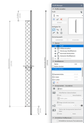

Hallo zusammen,
Immer wenn ich was umstellen will bei den mehrschichtigen Bauteilen mit dem Profil-Manager und Modifikatoren, sagt es immer falsch eingestellt....
Geht das überhaupt, Teil 1 separate Höhe (nicht fix), Teil 2 unten variabel und Teil 3 oben variabel ?
EDIT: Trotz Tutorials gehts nicht, oder bin wieder zu blöd für diese richtig zu verstehen weil immer so viel steht.....

Solte eigentlich problemlos gehen. Wenn alle Teile Modifikatoren haben, muss aber hier "Höhe strecken" deaktiviert sein.

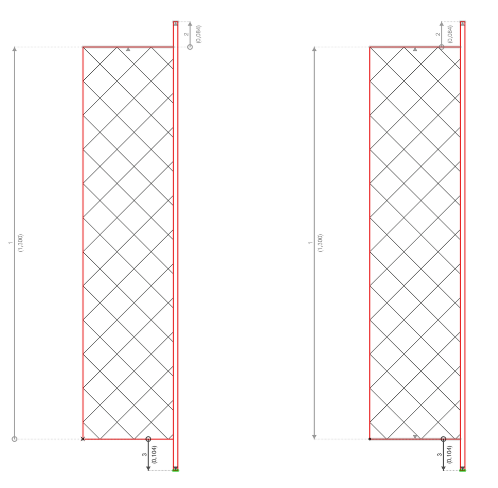

Das geht! Die Frage die sich mir stellt:
1) Hat das Element einen festen Einfügepunkt/Punkt? Wo liegt dieser Punkt. Oder soll die Dämmung bei Änderung von 1 in beide Richtungen (oben und unten)
sich verändern?
2 Beispiele welche zu unterschiedlichen Ergebnissen führen.

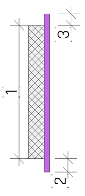

Hallo Torsten,
danke für die zeitnahe Rückmeldung.
Der Einfügepunkt ist UK Betonwand, aber AK Betonwand. Und ja, die Dämmung unten und oben haben jeweils eine andere Höhe zum einstellen.
Die Betonwand 1 sollte man in der Höhe auch anpassen können.
Wenn man das Objekt als "strecken" einstellt kommen ja diese zwei vertikalen und horizontalen Strecklinien zum platzieren.
Innerhalb dieser ist das Profil fix, keine Grössenanpassung möglich. Wenn man es deaktiviert, kann man die ganze Profilwand gar nicht mehr anpassen, oder !?
