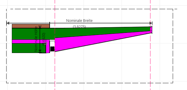

Ich habe ein Problem beim verschneiden von Profilen. Und zwar kommt bei Ecken immer zu solchen unschönen Verschneidungen....
Gibt es da einen Trick?

Träger werden in Archicad immer auf Gehrung abgesäbelt. Ein altes Ärgernis.
Hier kannst du wohl durch das Auftrennen des Profils in mehrere noch einem größeren Schaden entgehen.
Hmooslechner
Profil-Wände verschneiden anders, aber man muss darauf achten die Führungslinien einer solchen Profilwand dann nicht an die selbe Stelle zu legen, wie die eigentliche Hauswand, sonst macht Archicad da Probleme.
Eine ganz andere Möglichkeit wäre es, mit einem Dynamischem GDL, einem Bibliothekselement zu arbeiten, einem Polygonzug, dem man ein Profil folgen lassen kann. Dann wären sogar Z-Höhenänderungen möglich. Allerdings muss man sich dann gut überlegen, ob man nicht vor und nach Z-Höhenänderungen Zusatzpunkte braucht, um seltsame Verdrehungen der Tube zu entgehen.

Wir hatten das Thema schon mehrfach. Es gibt da auch einen Hintergrund: Das wäre einfach zu lösen, so lange die Profile in der gleichen Neigungsebene liegen. Do sobald ein Profil geneigt ist, funktioniert eine Verschneidung nicht (zumindest nicht so einfach). So hat sich GS wohl entschieden lieber gleich die "grobe Verschneidungsmethode" für alles zu verwenden.

Aber hier ist gehts ja noch um etwas ganz anderes. Das hat der TE natürlich nicht erwähnt, und durch die gewählte Perspektive schwer zu sehen, aber der eine Schenkel hat einen breiteren Teil. Der "Breite strecken" Modifikator ist durch die roten Linien gekennzeichnet.
Und wenn man sowas macht, gehts eben nicht auf. Man muss dann den gestreckten Teil als eigenes Profil anlegen.
Hier mal nachgestellt. Der abknickende Schenkel ist breiter. Wände verschneiden so, wie man es gern hätte.

Vielen Dank euch! Absolut richtig! der Schenkel ist etwas breiter, habe aber ein eigenes Profil angelegt, was auch nicht geklappt hat. Aber ich werde es schon irgendwie hin murksen.

Ich hänge immer noch an diesem Beispiel....
Korrekterweise müssten die Profile jeweils so ausschauen wie auf dem Bild, die Achse endet natürlich nicht direkt an der Ecke sondern mittendrin.
Wie gestalte ich dies dass ich so eine Form wie Rechts zusammenbekommen kann?
