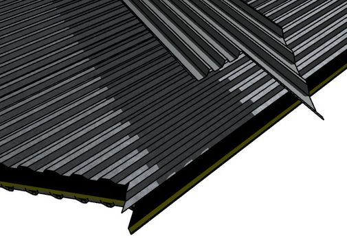

Die Frage, ob man hier noch wirtschaftlich in 3D modelliert oder einfach in den Schnitten das Blechprofil 2D einzeichnet habe ich mir auch schon gestellt. Es wäre schön, wenn man in AC unkompliziert auch solche Konstruktionen modellieren könnte.

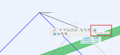

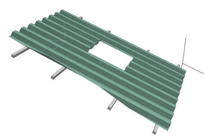

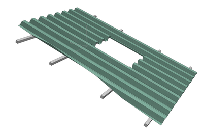

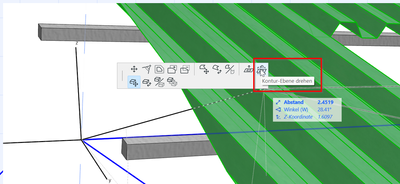

Im Prinzip recht einfach und ganz schön, mit der Schale...:
Jedoch haben Schrägschnitte und Öffnungen immer vertikale Kanten... will / braucht man das anders... muss man sich der üblichen Schnippelmethoden bedienen 😉
Ah doch... der Support hat sich nochmals zurückgemeldet... vielen Dank!
Es gibt ja das...:
scheint aber nicht ganz so einfach zu bedienen zu sein...
Also. geht doch... 😊
Jetzt aber...
Das geht auch... schließt dann nur allzu viel Individualität bei Kantenwinkeln aus.
Aber ich würde sagen, die Forschungsreise hat sich nun doch gelohnt... 😀

Ich würde da jetzt gerne selber dran rumprobieren.
Finde schon, dass eine Darstellung von Trapezblech, quergeschnitten, einfach dazugehört  ohne Diskussion. 😉 (klar mit vereinfachter Profilierung...).
Erfahrung und Gefühl würden mich am ehesten zum Fassadenwerkzeug bringen (nachdem ich letztens auch einigermaßen Holzdecken damit modelliert habe...)
Zugegeben, manchmal scheint es sich schon grauenhaft zu benehmen. Für Öffnungen, nativ, müsste man die "Struktur" entsprechend aufbauen.
Die Schale zu nehmen, finde ich überhaupt nicht abwegig... werde mal nach ein paar freien Minuten Ausschau halten, um das zu probieren.
NACHTRAG
Je mehr ich's mir überlege, desto mehr spricht eigentlich für die Schale... eben auch deswegen, weil es den Reiz hat, dass in diesem Fall nur Flächen und keine Volumina erzeigt werden... was nicht zuletzt der allgemeinen Performance zugute kommen dürfte. 😆
Ich habe keine Erfahrung mit Schalen, es sah aber etwas kompliziert aus.
Kann ich die bereits gezeichnete Kontur des Trapezes als Grundlage nehmen, um dies in einer geneigten Fläche zu extrudieren?
Und dann die seitliche Begrenzungen der Fläche frei anpassen und einfach (nicht per Solid) Öffnungen für Dachfenster hinein modellieren?
Wenn ja dann wäre es ein interressanter Weg.

snow
Es gibt ja das...:
Jetzt aber...
