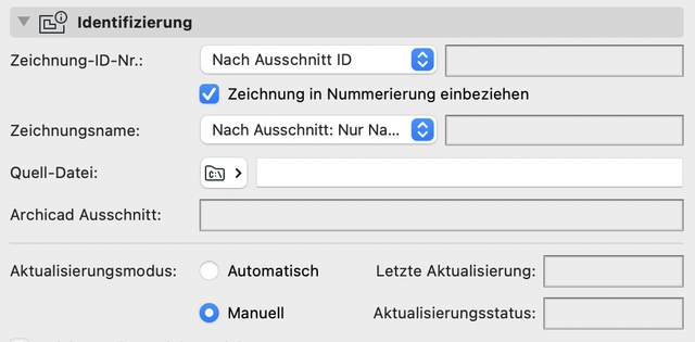

Und noch eine Frage zum Layout-Buch: Muss ich "aktualisieren" tatsächlich händisch machen? Oder gibt es hierzu eine Grundeinstellung? Wenn ja, wo?

zu b)
Die Einstellungen hier gelten dann für den zukünftigen Gebrauch.
(Ich persönlich, aktualisiere lieber aktuell… hat beides seine Vor- und Nachteile…)
peter bli
Danke Achmed

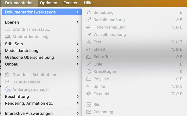

1. Ja meinte die braunen Hilfslinien. Ok.
2. Finde das Menü nicht. Kann das in Windows abweichen?
EDIT: Ach vergiss es, habs gefunden unter Einstellungen für die Zeichnungsauswahl...
Windows 10 + 11 / MacOS, Archicad V24, V26, V27 + Enscape, Twinmotion, Lumion

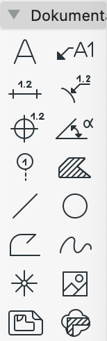

snow
Damit es für die Zukunft geht, musst du aber in Grundeinstellungen des Werkzeugs… nur für das/die aktiven Elemente eingestellt änder nur dort.
Sichtbarkeit und Position von Werkzeugen etc. ist generell nicht vom Betriebssystem abhängig…
… sondern von deiner 'Arbeitsumgebung'.
sowohl die Menü-Zusammenstellung, wie auch die Symbole.
Ich hab's so:
und so:
(ganz unten links…)
