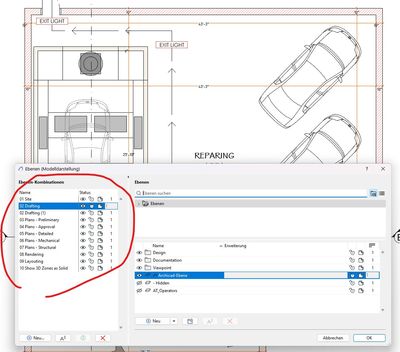

Was ist am besten Weg, um die Items zu verstecken?
Seit 3 Monaten lerne ich ArchiCAD und zurzeit für Verstecken der Items verwende ich von Ebenenfenster unten
Ich muss ständig auf der linken List eine neue Duplikation schaffen und schalte ich ein Item aus, um auf dem Grundrisse nicht zu sehen, allerdings denke ich, gibt es womöglich einen besseren Weg zu kriegen. könntet ihr mir dazu helfen, wie kann ich die Items auf einigen Grundrisse sehen auf einigen Grundrisses nicht

Hast du dich schon mal mit dem Thema Ausschnitte/Ausschnitmappe auseinandergesetzt?
Um Elemente auf unterschiedlichen Ebenen in einer "Sicht" darzustellen und in einer anderen auszblenden, verwendest du die Ausschnitte.
Die können aber noch viel mehr, am besten, du schaust dir das mal genauer an. Falls du über eine gültige Lizenz für eine Archicad Bildungsversion in Deutschland oder Österreich verfügst, hast du auch Zugriff auf unsere kostenlosen Onlinekurse für Studierende. Da findest du einen Workshop genau zu diesem Thema: Richtig Pläne erstellen - Ausschnitte

CWagner
Die Sichtbarkeit von Elementen in Archicad wird in der Ausschnitts-Mappe für Ausschnitte über die Ebenenkombination geregelt.
Hierzu kann in jedem Ausschnitt eine individuelle Ebenenkombination eingestellt werden. Soll ein Element auf einen Grundriss sichtbar sein und im anderen versteckt sein, so benötigen beide Grundriss-Ausschnitte zwei verschiedene Ebenenkombinationen.
Bei dem Erstellen der Ebenenkombination kann die Archicad-Ebene nicht ausgeblendet werden. Alle Elemente, welche sich auf der Archicad-Ebene befinden, sind damit immer sichtbar.
Soll eine Ebene in einer Ebenenkombination nachträglich ausgeblendet werden, so muss das Auge der Ebene in der rechten Spalte Ebenen geschossen werden. Danach muss auch in der linken Spalte Ebenen-Kombinationen das Auge für die Ebenenkombination geschlossen werden. Um diese Einstellung nachhaltig zu speichern, muss die grüne Schaltfläche Aktualisierungsstatus geklickt und das Ganze mit OK bestätigt werden.

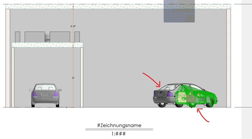

mahyarsoorani
Ich habe die vollständige ArchiCad-Lizenz.
Wie gesagt, Ich lerne Deutschsprache und ich habe nicht ganz verstanden, was Sie genau gesagt haben, können Sie bitte mir an einem Beispiel erklären?
An diesem Ausschnitt will ich z.B ein Auto, das nicht gut aussieht, Verstecken aber das Andere nicht. wie kann ich das tun?

snow
Man braucht halt immer eine "Versteck-Regel" (Umbau-Fliter, Varianten... oder mit Layern für auszublendende Elemente (... was aber dazuführen könnte, dass man man für jedes auszublendende Element eine extra Ebenen bräuchte 😫)
Elemente einzeln ausblenden geht derzeit nur im 3D-Fenster.
Deswegen hier auch meine Bitte.
Holger Kreienbrink
in diesem Fall könntest du auch die Schnittlinie im Grundriss teilen und entsprechend verschieben

snow
Manchmal geht das... (vielleicht auch in diesem Fall)...
... aber oft passt die Schnittführung dann an anderer Stelle nicht... oder / und es gibt irgendwo einen blöden Versatz... insbesondere, wenn man es mit geneigten Bauteilen zu tun hat.
Und generell Schnittversätze um Staffagendarstellung zu steuern... nee, nee, das "kann nicht sein..."
Holger Kreienbrink
Schon klar...
In diesem Fall wird er um mehr Ebenen nicht drumrum kommen

Frank Beister
Oder das Auto woanders hin stellen. 😉
... und im Übrigen bin ich der Meinung, dass Trockenbauwände einschichtig zu modellieren sind.
snow
Oder das Bauwerk halt anders planen..,
