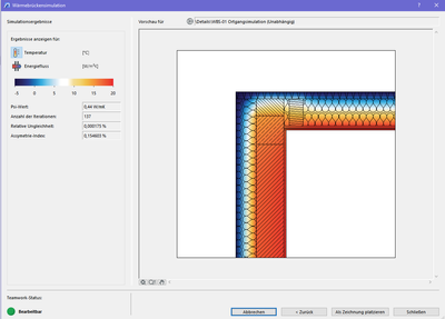

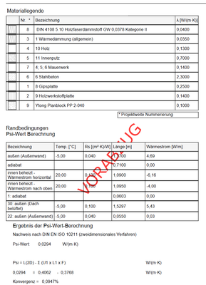

Zwecks Wärmebrückenberechnung habe ich in AC eine Wärmebrückensimulation durchgeführt (Ortgang) und einen psi-Wert von 0,45 W/mK erhalten. Da mir der Wert als viel zu hoch vorkam habe ich den beteiligten Energieberater gebeten, den Wert zu prüfen. Er hat den gleichen Aufbau mit den gleichen Werten gerechnet und kommt auf den erwarteten Wert von 0,0294.
Wie kann das sein?

Ich würde nochmal dfie Materialien bzw Schraffuren prüfen. Vielleicht hat sich doch ein Fehler eingeschlichen.
Was sagt denn der Support dazu?
Wenn da nicht doch ein Material falsch definiert wurde, dann ist das offensichtlich falsch.

Vielen Dank leute für die Unterstützung. Da ich weiß, dass der Support mitliest würde ich darum bitten, dass dort mal jemand ein Detail aus dem Wärmebrückenkatalog nachbaut und die Ergebnisse vergleicht. Und wenn man dort keine Zugriff auf den Katalog hat (kostet ja schließlich Geld), dann kann man sich hier Standardlösungen mit Werten generieren lassen:
https://thermplus.xella.de/
In meinem speziellen Fall war das extrem wichtig, weil wir eine größere Lücke zwischen Ortgang und Ringanker im Nachgang schließen müssen (Bauen im Bestand - da arbeite ich gerne mit größeren Toleranzen) und der Energieberater das mit XPS machen wollte (wegen Standarddetail DIN 4108 Blatt 2 B) und ich das mit Porenbeton schließen will (wegen Schallschutz).
Mit dem Ergebnis aus AC geht keine von beiden Lösungen (was nicht sein kann), mit echter Wärmebrückensoftware sind wir auch mit Porenbeton doppelt so gut wie die Musterlösung.

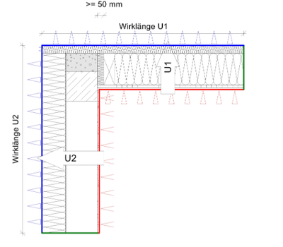

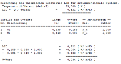

... weil Freitag Nachmittag ist, hab ich mir eben schnell Psi-Therm runtergeladen und mich dort durch dieses krude Interface gearbeitet. Ergebnis: ähnlich wie in ThermCAD. Archicad rechnet definitiv falsch!
Schaut man sich das Berechnungsergebnis an, sieht man auch, was Archicad falsch macht: es zieht die ungestörten U-Werte nicht ab! Das ist dieser Teil der Berechnung:
So, @GRAPHISOFT, für dieses Bug-Hunting möchte ich jetzt bezahlt werden: 5 Archicad-Lizenzen kostenfrei für die nächsten 15 Jahre!

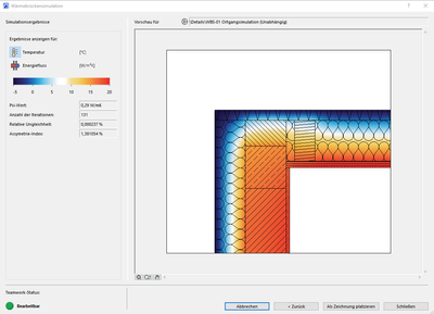

Jetzt wird's kurios. Ich hab das Ortgang-Detail jetzt mal aus dem Modell generiert. Sieht genau so aus wie das andere - nur gespiegelt - und ergibt einen psi-Wert der nur noch halb so groß ist (aber immer noch falsch).

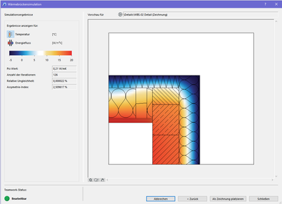

Und jetzt wieder das klassische 2D-Detail, nur mit kleinerem Ausschnitt und ZACK wird auch der psi-Wert kleiner
Damit ist klar: wenn die Korrekturen durch die ungestörten und über die Länge normierten U-Werte fehlen, dann kann der psi-Wert nicht richtig sein!
An dieser Stelle hör' ich jetzt auf. Schönes WE Euch allen.
