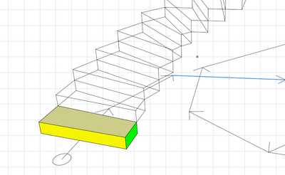

ich bekomme dann eben ein Liniengerüst. Was muss ich tun, um es als Volumenkörper zu bekommen?
Hier mal die Erste Stufe eingefärbt:
ChatGPT hilft mir heute nicht mehr. Wenn mir jemand die 20€ pro Monats-Variante bezahlt, kann ich bei sowas schneller weiterfragen..  😉
Frank Beister
Wenn du die Koordinaten hast, kannst du mit PGON, EDGE etc. den Körper aufspannen. Nach jeder Stufe ein BODY -1 und du kommst auch mit den Indizes nicht durcheinander. Ich habe das auf selfGDL eigentlich ganz gut mit Beispielen beschrieben.
Hmooslechner
Würde ich nicht mit immer neu gestarteten Indizes für jede Stufe einen eigenen Körper bekommen?  Mir wäre es viel lieber, mit Raufzähl - Insizes einen durchgehenden Körper zu bekommen.. Die KI hat mir mal auf die Sprünge geholfen - aber "so richtig dort" bin ich noch nicht. Egal - läuft ja nichts davon.
Frank Beister
Die Frage ist eher, was du willst und was geometrisch geht. Im Sinne von 1 Körper wird das nichts, wenn du Blockstufen modellierst, die sich nur an einer Kante berühren. Prinzipiell kannst du es auch ohne reset auf Index 0 durchzählen. Ging mir nur um die Übersichtlichkeit. Im IFC landet sowieso nur 1 Geometrie.

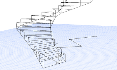

Hmooslechner
Die Blockstufen sind nur ein Zwischenschritt. Mir ginge es um einen Volumenkörper analog zu einer Stahlbetontreppe mit Laufplatte und Keilstufen.
Als Liniengrafik - sowas:
ohne die Verbindungslinien seitlich..
Änderung zum vorigen Code:
vert x1, y1, z_bottom -Hoehe     ! Punkt 5 unten. Hinterkante nach unten ziehen..
vert x2, y2, z_bottom -Hoehe	 ! Punkt 6 unten
Wahrscheinlich muss man die untere schräge verdrehte Fläche, die dann entsteht - in 2 Dreiecke aufteilen.
