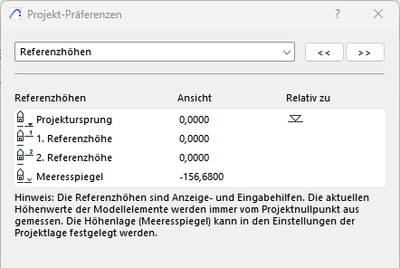

Bernhard Binder
Graphisoft Partner
Graphisoft Partner
Hier die Requests: REQUEST Options | GRAPHISOFT GDL Center
Hier die Globalen Parameter: General Libpart Parameters | GRAPHISOFT GDL Center
Der Request Befehl mit "Reference_Level_Data" liefert dir einfach 8 Werte zurück. Jeweils den Namen und den eingetragenen Wert (siehe Screenshot).
Es sollte im Screenshot übrigens nicht "Ansicht" sondern "Höhe" heißen. Das ist das Problem von der englischen Übersetzung von "Elevation"
AC4.5-AC29 AUT, GER, INT www.a-null.com
