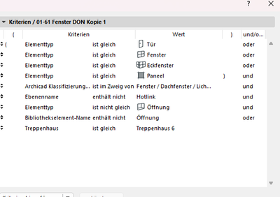

Hallo,
ich habe eine Fensterliste erstellt aber irgendwie kriege ich es nicht hin dass die Fenster in den Hotlinks auch mit aufgelistet werden.
Eine Lösung die ich mir überlegt habe sodass ich nicht die Hotlinks entfernen muss und neu laden muss war dass ich die Fenster eine neue Eigenschafft gebe. In diesem Fall "Treppenhaus" und dann für jedes Treppenhaus eine Option erstellt.
Dann die Fenster im aktiven Treppenhaus die zugehörige Eigenschaft gegeben und danach gefiltert in dem Schema der Auswertung.
Jedoch ist nun meine Auswertung leer. Also weiss ich nicht wo es schief gelaufen ist.
Kann mir da jemand helfen?
EDIT:
Wenn ich es auf Oder Treppenhaus stehen habe ist die Liste da aber zeigt weiterhin die Fenster auf dem Hotlinkmodul.
Auf "und" ist die Liste leer

Der Bernhard wieder. Kommt mit der ganz einfachen Lösung um die Ecke. 😁
