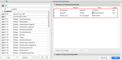

Interaktive Auswertung - Elemente filtern nach Kriterien
Bei der Verwendung der Interaktiven Auswertung können Sie die Anzeige bestimmter Elemente filtern oder Ausschlusskriterien definieren.In diesem Beispiel verwenden wir drei Wände - zwei Wände sind einschichtig und eine Wand ist mehrschichtig. Um die e...
