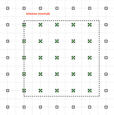

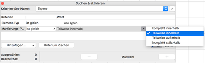

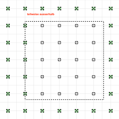

In Archicad können Sie mit Hilfe des Markierungsrahmens als Kriterium in einem festgelegten Bereich Suchen & aktivieren anwenden. Nachdem der Markierungsrahmen über den gewünschten Bereich aufgezogen wurde, wird dieser automatisch als Kriterium hinzugefügt. Sie haben dann ve...
