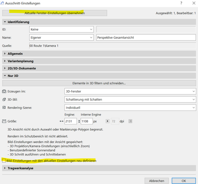

Hallo,
Ich sitze gerade daran, eine Axonometrie zu machen. Mein Problem ist, dass sie sich jedes mal, wenn ich sie als ein 3D Dokument abspeichern möchte, nicht mehr die Werte hat, die ich zuvor eingegeben habe. Zum Beispiel gebe ich y = 60° ein und danach hat sie sofort wieder 30°. Individuelle Axonometrie ist eingestellt. Vielleicht kann mir da jemand weiterhelfen...
Viele Grüße und vielen Dank im voraus!
1 ANTWORT 1
poeik
Ace
Ich vermute, dass du die Axo über die Ausschnittmappe aufrufst. Dort mussdie Axo-Einstellung nach jeder Änderung übernommen werden. Da ich leider den Unterschied zwischen den beiden Buttons nicht kenne, drücke ich sicherheitshalber immer beide:
Gruss, poeik
