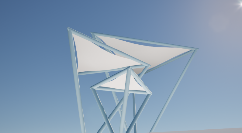

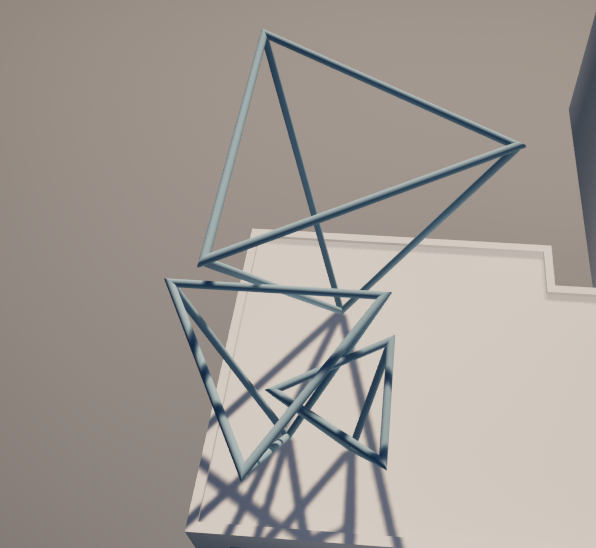

Hallo!
Ich habe ein Problem mit der Visualisierung eines Projektes.
Auf den Bildern könnt ihr mein Problem sehen.
Ihr könnt sehen, dass die Morphs (das sind Membranen im wirklichen Leben) nur von einer Seite sichtbar sind.
Ich habe alle Möglichkeiten ausprobiert, das Projekt als .fbx zu speichern und alle Möglichkeiten, es in Twinmotion zu importieren, aber es bleibt so.
Was kann ich dagegen tun?

ich bräuchte noch ein paar Infos
_Welche Twinmotion-Version nutzt du?
_Welche AC und welche Datasmith-Version (aktuelle?) verwendet?
_Hast du spezielle Export-/Import-Einstellungen genutzt?
Gerade bei Morphs kann es an einseitigen Flächen oder Materialeinstellungen liegen, ließe sich ggf. über doppelseitige Materialien oder Einstellungen beim Twinmotion beheben.

Die neueste von Twinmotion.
AC28. Keine Datasmith Version, da als FBX gespeichert und importiert.
Alle möglichen EInstellungen durchprobiert.
Ich kann es demnächst mal mit dem zweiseitigen Material aussprobieren, allerdings habe ich den Morph jetzt erstmal wenige mm dick gemacht, damit löst ich das Problem auch erstmal. Dann hab ich es zwar nicht so schön gebogen, ist aber nicht schlimm.
