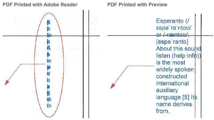

Mac環境においてAdobe ReaderでPDFをすると 文字が崩れる
影響を受けるバージョン: 全てのARCHICADバージョン| 重要度: 解決方法あり| ID:177297
注記: この問題はAdobe Readerバージョン2015.017.20050では発生していません。
問題
Mac OS X環境のARCHICAD 18で保存されたPDFをAdobe Acrobat Readerから印刷すると、印刷物上で文字列が崩れて表示されます。Macに搭載されたプレビューアプリからはこのPDFが正しく印刷されます。
text collapse after print with adobe
原因
ARCHICAD 18から、Mac環境におけるPDFエンジンはPDFNet(以前のバージョンではWindows環境でのみ使用されていたエンジン)に変更されました。この変更により、これまで明らかでなかったMac環境におけるAdobe社のPDF印刷構造についての問題が発生しました。Acrobatが印刷中にシステムの機能を不適切に使用していることから、 Adobe社側で 修正が必要な問題であり、Adobe社にはすでに報告しております。
この問題を回避するには、いくつかの解決方法があります:
解決方法A
Adobe Readerの「詳細設定」で、 「画像として印刷」 チェックボックスにチェックを入れます。これにより、PDFがプリンタに画像として送信され、適切な印刷結果が得られます。(この方法はプリンタに送られるファイルのサイズを増大させ、印刷文書の品質を低下させる場合があります。)
print as image
解決方法B
プレビューからPDFを印刷します。
解決方法C
com.graphisoft.AC-64 18.0.0 XXX v1.plist にある PDF/フォントサブセット キーを True から Falsei に変更することで、問題を回避することができます。この変更は、配置したフォントの位置情報をともなうフォントタイプをエクスポートするのではなく、配置された全てのフォントインスタンスを必ず1つずつエクスポートするようにします。結果として、ファイルサイズが大きくなる場合があります。
キーを変更するためには詳細なステップは次の通りです。
1. ARCHICAD 18を終了します。
2. Pref Setterアプリケーションを実行して解凍します。Pref Setterアプリケーションをまだ入手していない場合は、 こちらからダウンドードしていただけます。
3.Users/<username>/Library/Preferences/com.graphisoft AC-64 18.0.0 XXX v1.plistファイルを開きます。
4.左の列にPDFが現れるまで下にスクロールします。その隣にある矢印をクリックして拡張します。
5. 「Font Subsetting Boolean true」列の項目をクリックし、これを「false」にします。次にメニューバーで[ファイル]>[保存]します。
6. Pref Setterを終了します。全てのFinderウィンドウを閉じても構いません。
7. ARCHICADを起動し、PDFを発行します。作成したPDFを、Adobe Acrobatアプリケーションから印刷します。
プリファレンス設定のより詳しい情報は、 こちらでご確認いただけます。

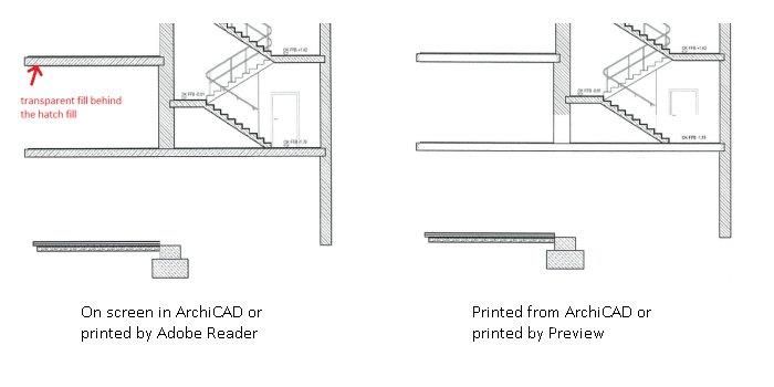

透過塗りつぶしをともなう印刷の問題
影響を受けるバージョン: ARCHICAD 11-20|重要度:解決方法があり| ID:77675
問題
塗りつぶしが[ファイル]→「印刷」メニューを通じて、もしくは[発行]ダイアログボックスを通じて正しく印刷されません。塗りつぶしの一部が欠落します。事例を参照してください。
原因
透明なソリッド塗りつぶし(「パーセント塗りつぶし」とも呼ばれる)が他の塗りつぶしに重なると、画面上やPDFでは透明度が正しく表示される場合でも、印刷すると上手く表示されないことがあります。 これは、データがプリンタに受け渡される際に発生するデータ変換が原因です。
Macの場合: Mac OS Xアプリケーションから印刷する場合、PDFファイルはアプリケーションとプリンタドライバ間の暫定的な「スプール」 データ形式で使用されます。プリンタドライバは、このPDFファイルをPostScriptプリンタタイプ用のPostScriptデータに変換します。PostScriptには 透過に関するサポートに制限があるため、ARCHICADから出力されたPDFではきれいに表示されるものの、実際の印刷結果ではうまく表示されない原因となります。
Windowsの場合:ARCHICADは  ;GDI+形式でプリンタドライバにデータを送ります。このデータは、プリンタのドライバ によってプリンタ指定の 言語に変換されます。(一般的なプリンタ言語には、PostScript、PCL5、GDI等があります。)これらの言語の一部では、透明性に関するサポートに制限があるため、ビジュアル情報のいくつかが変換時に欠落します。
解決方法
  • 対応方法として、出力をPDFファイルとして保存します。このPDFを Adobe Readerを用いて印刷します。Adobe ReaderはPDFファイルのコンテンツを再処理し、PostScriptの制限の多くを回避するための高度なアルゴリズムを備えています。Adobe ReaderはMacおよびWindowsのどちらの環境でも無料で提供されています。
  • PostScript以外のプリンタドライバを使用します。
  • パターン塗りつぶしに半透明の(パーセント)塗りつぶしを重ねないようにします。
