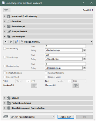

Hallo,
Ich habe einen alten Bestandsplan in welchem Raumstempel aus der Bibliothek 12 platziert sind. Wenn ich die pln. Datei mit Ac 26 öffne und die alte Migrationsbibliothek dazulade funktioniert alles einwandfrei, Raumname, Belag, Fläche Umfang wird angezeigt. Wenn ich nun die Datei in eine neue Datei, leere Vorlage mit bereits geladener alte Migrationsbibliotheken kopiere, wird statt zb. Teppich der Platzhalter <Bodenbelag> angezeigt. Der Raumstempel wird automatisch von einem Archicad Ac12 Bibliothekselement auf ein Ac 26 Bibliothekselement hinauf migriert.
Gibt es eine Möglichkeit damit die Raumstempel nicht alle manuell nachgearbeitet werden müssen, denn es handelt sich um ein größeres Projekt und das Umstellen ist dadurch zeitintensiv.

Zur Info wie ich das Problem gelöst habe.
1.Alle Raumstempel in der neuen Datei mit fehlender Information gelöscht.
2. Die Bibliothek 26 aus dem Projekt entfernt.
3. Die 12er Raumstempel aus der alten Datei kopiert und in der neuen Datei eingefügt.
4.Die Bibliothek 26 wieder hinzugefügt.
Die Bestands Raumstempel sind nun die AC 12 Bibliothekselemente welche in der Migrationsbibliothek 12 vorhanden sind. Neue Raumstempel können mit dem 26 Bibliothekselement erstellt werden.

Ich fürchte, das wird nicht anders gehen. Der Raumstempel 12 verwendet für die Oberflächen im Raumstempel selber definierte Materialien, während der RS26 Eigenschaften verwendet. Eigenschaften gab es aber in AC12 noch gar nicht.
Mir fällt spontan auch keine Möglichkeit ein, wie man beim Migrieren die Raumstempel ausschliessen könnte, so dass die 12er Stelmpel erhalten bleiben.
Wenn du sie umstellen musst, kannst du allenfalls eine Liste verwenden. So kannst du die Materialien mit copy+paste relativ schnell ändern.

Richtig wäre 'verwenden kann', der kann - wie der 27er - auch immer noch die im Stempel 'gefangenen' GDL-Parameter.
Dummerweise heißen die intern anders und können deswegen nicht migriert werden.

Naja, das könnte schon gehen! ...
Ich habe das mal hier beschrieben. Eine Migration findet ja nur statt, wenn das alte Objekt nicht mehr geladen ist
Heißt: Die Migrationsbibliotheken beinhalten dementsprechend den alten Raumstempel einfach nicht mehr. Wenn man sich den rauskopiert und lädt, sei es in die Eingebettete Bib, dann würde alles flutschen.

Vielleicht geht 'Alt in Neu' nicht, weil die Raumkategorien in der neuen Datei mit den neuen Raumstempeln verknüpft sind?
Wenn ein alter "01 NUF Wohnen und Aufenthalt"-Raum in der neuen Datei auf die selbe Kategorie trifft, wird der neue Stempel genommen und die Parameternamen passen nicht mehr.
