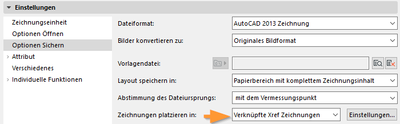

Das lässt sich auch über 'Verknüpfte Xref Zeichnungen' erledigen:
Dabei werden die anderen Zeichnungen im Modellbereich der 'Mutter-DWG' zwar auch verschoben platziert, aber die müsste man ja nicht mitschicken.
In den einzelnen Dateien stimmt das Verhältnis Inhalt-Ursprung aber.
