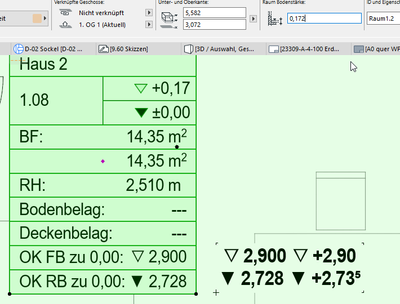

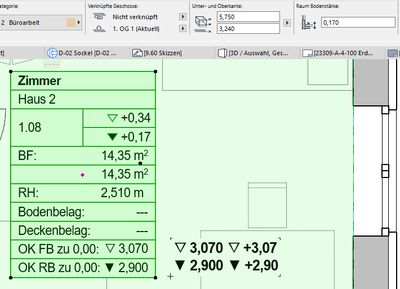

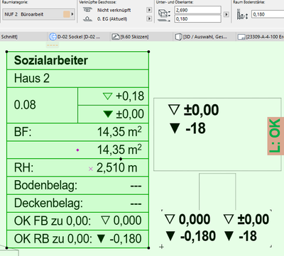

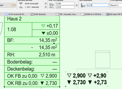

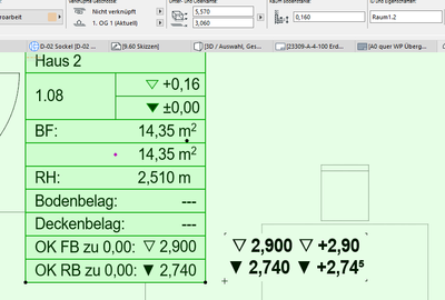

Es ist ein bisschen anders, als ich gestern dachte. Hier mal ein paar Beispiele:
1. Bodenaufbau 16 cm
2. Bodenaufbau 17 cm – passt!
3. Zum Test: Bodenaufbau 17,2 cm:
4. EG-Situation 0-Bezug offenbar vertauscht:
Irgendwie scheint hier der Fehler in der grundlegenden 'Eigenschaft' zu liegen ???
archicad versions 8-28 | mac os 13 | win 11

Da muss ich wohl nochmal bei:
- oben Original-Wert, unten berechneter Wert aus dem Post vom 20.10.23 12:41
- rote sind nummerisch falsch
- orange zeigen sich blöd; '+0' sollte z.B. auch '±0,00' sein...
Sorry... 😵
Edit: Und die hochgestellte 5 geht bei mir gerade auch nicht.
