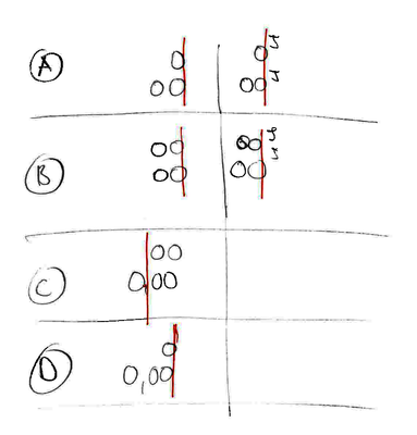

Dass nicht alle Ziffern bei proportionalen Schriften exakt übereinander sein können, ist genauso klar, wie das rot nicht gelb ist...
... aber einer Kante, bzw. ggf. am Komma, könnten sie sozusagen bündig sein...
Die "Bundlinie" für die verschiedenen Fälle ist in der Skizze dargestellt.
Hab' jetzt nicht so viel Zeit... werde voraussichtlich später mal ein paar Beispiele zusammenstellen...
snow
Roh- und Fertig hat man ja meistens bei den Räumen... oder auch sonst mit nicht so viel Unterschied... Nur im EG halt mit ±0,00... passt halt einfach nicht.
Kombinationen aus ein- und mehrstelligen Höhen gibt es vielleicht nicht so oft... aber wenn es sie gibt:

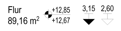

Wir machen das übrigens anders:
Links ein ganz normaler Raumstempel.
Mittig ein Etikett des Rohbodens; holt sich aus Geschoss-Null und OK Rohdecke die Maße.
Rechts zwei 'Lichte Höhe'-Etiketten:
- von OKFF bis UK Roh klebt an der Rohdecke (< Rohboden im Geschoss darüber, dafür reicht die Transparentpause)
- von OKFF bis UK AHD klebt an eben dieser
So bleibt der Raumstempel schön klein und passt auch auf's Gästeklo.
Die anderen Einzelteile kann man da hin schieben, wo man sie braucht; Treppenaustritt, Versprünge aller Art...
Stefan - AC ...-29GER, WIN11
